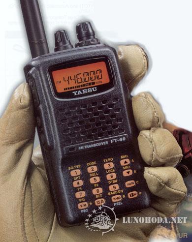

Рискую нарваться на гнев сильно продвинутых юзеров, но всё равно скажу своё мнение. С конца, какие фирмы и модели - да любые, они все одинаковые. Дело в том, что портативки и авто станции имеют 4Вт выходной мощности. Это традиция. По входу у них 0,1-0,3мкВ чутья, разброс зависит в основном от конкретного экземпляра (не модели!). Они одинаковы так же как мобильники одинаковы по радиоканалу. Различаются: так же как и телефоны "количеством кнопок".
На что обращать внимание. Если тебе таскать по лесу, то естественно полегче. Это значит 144 или 430МГц, литиевые батареи. Но, акк имеют ограниченный срок жизни, поэтому если надо вечные, то следует брать с пальчиковыми акк, они хуже, но сменные. Далее, если предполагается использовать внешнюю антену или усилитель, то антенка должна к станции крепиться на разъёме. Ну и наверное 27 или 144МГц.
