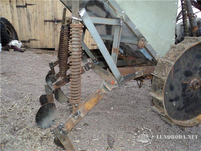

Работа проделана немалая. Какое междурядье, и шаг высадки, и почему делаете сажалку трехрядную (не малое междурядье получитса), как осуществляетса натяжение цепей, и чем вызвана такая сложная конструкция черпаков, и какое между ними растояние? Чем планируете обрабатывать, и копамь картофель?Makaruxa писал(а):И немного продвинулса в работе с сазалкой

Спасибо за фотку всё понял, кстати на пред последней фотке вместо пружин можно использовать задний амортизатор целиком от мотоцикла ИЖ (у меня на т 16 так культиватор сделан), и зря ты междурядку заузил картофан будет мелким хоть тресни, минимум 60 см, а лучьше 70-80 см между рядами, если конечно ты не собираешся выращивать только семенную картошку.

Немогу понять верхние звездочки вроде стоят жостко, и нет натяжной пружины. Посмотрел 3ю страницу, 40 см. междурядье для мех обработки, мало, и для полноценного роста картохи, тоже мало, откуда Вы эти размеры взяли. Я не хочю чтото доказывыать, и спорить, но не могу понять, зачем такое междурядье, и такие сложные черпаки. В Вашей сажалке есть много ошибок.Makaruxa писал(а):Верхними звёздочками.

Оптимальное соотношение урожайности и величины картофана достигается при междурядке 60-70 см, если заужать междурядку как у автора то урожайность чуть чуть повыше но картофан мельче, если делать междурядку больше то картофан крупнее а урожайность с единицы площади незначительно но ниже. Такая закономерность по всем культурам. Я лично выращивая картофан для себя сажаю на 70 см т.к. мелкую чистить в лом.У нас 80% садит с таким междурадям и урожай неплохой с одной сотки от 7 до 9 мешков.

Для такой мелкой картохи, желатильно чертаки поменьше, чтоб по две штуки не брало, и на цепь поставить встряхиватель (для сброса лишней картохи). У меня с междурядьем 70см. и шаге примерно27см. на сотку идет больше мешка, Првда посадочная картоха крупнее. Вот мои чарпакиMakaruxa писал(а):Вот фотка семенной картошки, та что кушать намного больше
