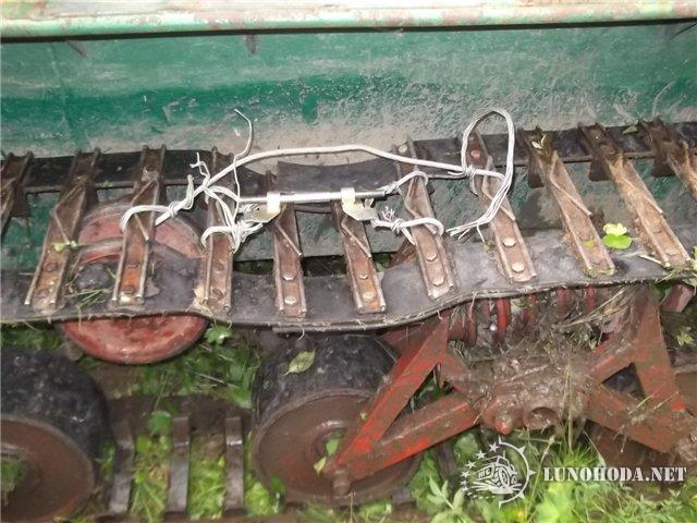

Она не подогналась При вытяжке гуси в зацепление будут не все траки Я у себя под зацепы пробовал подкладывать полоски от пластиковой канистры толщиной в миллиметр примерно(ослаблял два смежных зацепа и подсовывал туда, после чего затягал) Все получилось Возможно счас и лед не будет намерзать зимойaleks727 писал(а):Она сама "подносилась" и подогналась к новому шагу.
