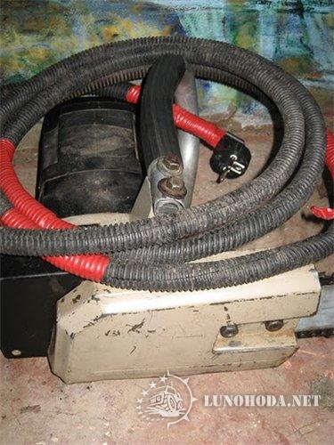

Ремонт электропилы "Парма" (тема начата в соседней ветке, но здесь я ее продолжу и закончу).
Электропила "Парма"

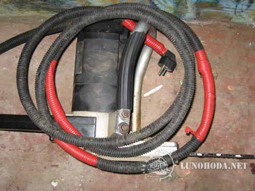

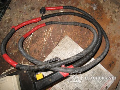

Шнур защищен от порезов
обрезками старого садового
шланга
Старый, добрый инструмент, уже послуживший не один десяток лет, в последние пять незаслуженно забыт в сарае.
Итак, вначале заменен шнур электропитания и завернут в "броню" из старого садового шланга, так как пила все время норовила его зацепить и оборвать.

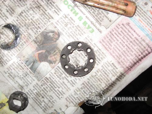

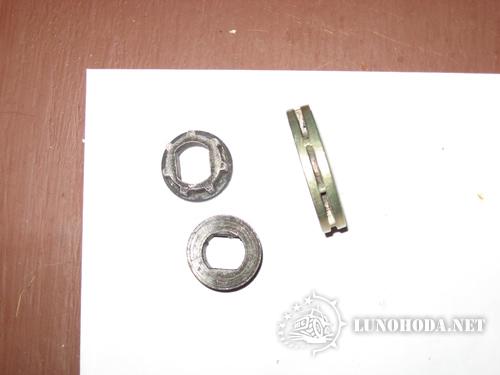

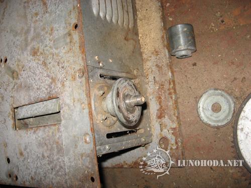

Звездочка и переходная гайка
Полотно и пильная цепь
Старая пара звездочка-гайка

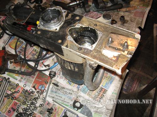

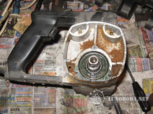

Внутренности "Пармы"
К ведущему валу пильная звездочка крепится неудачно - при помощи переходной гайки. Все изношено, пришлось купить готовую пару и еще гайку про запас.
Примечание: звездочки у "Пармы" бывают двух видов: под цепь на четное количество зубьев, точнее на 28 и чуть побольше, на нечетное кол-во (31 зуб).

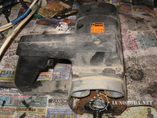

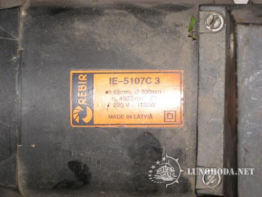

Латвийская торцовочная электропила Rebir. Куплена в середине девяностых годов. Резали ею доски на заготовки различных размеров, прямо со штабеля. Через год стала заедать в корпусе, давала широкий пропил. Бросили.
Один из первых товаров, сделанных
в независимой
Латвии
Направляющая, крышка
и защитный кожух
Разбираем пилу
Шестерня привода редуктора -
часть ротора двигателя

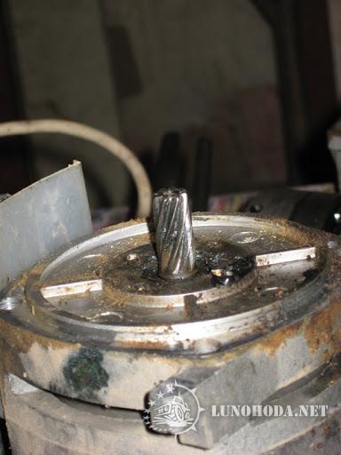

"Вскрытие" показало, что вал пилы в редукторе цел, но имеет продольный люфт, из-за чего пила болтается в корпусе.
вал имеет продольный люфт
Виновата пластиковая втулка
Виновата пластиковая втулка, которая фиксирует вал редуктора. Когда пила под нагрузкой - втулку выгибает и вал "вылазит" из гнезда. Как починить пока не знаю. Придется, видно, заказывать втулку токарям.
P.S Сейчас в продаже полно пил Rebir в ассортименте. Предприятие работает. Но, от старых моделей, как моя, запчастей нет.

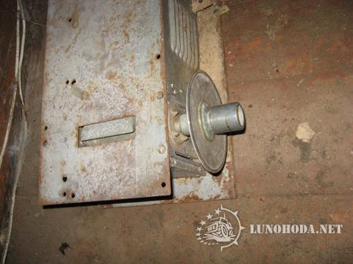

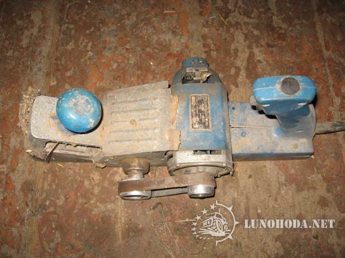

Интересный электрорубанок. Проработал, без малого, 28!!!!! лет и до сих пор строгает.
Технические данные и год выпуска
Внешний вид рубанка
Проблема в дурацкой схеме передачи вращения
Ремень не держится на шкивах
Ремень не держится на шкивах. В 1982 году, наверное, таких маленьких ремней не делали. Нарезали из чего попало и сделали полукруглые шкивы. Идиотизм. Не закрепить ремень и не натянуть - падает, режет крышку. Думаю, этот инструмент чинить уже не стану. Слишком старый. Хотя работает.

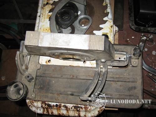

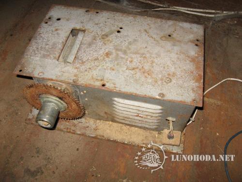

Известный станок: УБДН-1. Известен он потому, что в те далекие совковые времена, (в 1978 году) когда начался его выпуск, ничего в магазинах не было и никаких бытовых станков заводы не делали - работали они, в основном, на оборонку. Дрелей даже нормальных не было. И вот появилось сие дефицитное чудо. И у меня есть - 1981 года!!!
Станок УБДН-1
Технические параметры и цена
- 90 рублей, почти зарплата
инженера в СССР (100 рублей)
Станок сделан из тоненькой листовой стали. Строгальный стол отштампован прямол на верхней "плите". На нее же, в специальные отверстия одевался широкий пильный столик, с прорезью для циркулярки. Идея хорошая, и слизана, очевидно, с какого-то импортного образца.
патрон и круглое отверстие для токарной
приспособы
Прямо на пильном валу можно было закрепить патрон и столик для "долбежки" пазов. А ниже - отверстие для трубы токарного приспособления. Оно, вместе с "бабкой" до сих пор где то у меня валяется. К станку прилагались и другие штучки-дрючки, вроде защиты пильного диска, защитного кожуха для наждака и проч.
Использую в качестве заточного
Станок работает до сих пор. Когда то, в конце семидесятых отец сделал с его помощью ремонт в квартире, а позже долго эксплуатировал его на даче.
Для серьезных работ непригоден и использовать его нет смысла.
Кстати, с небольшими изменениями (косметическими) станок выпускается и сегодня:

На этих выходных закончил ремонт "Пармы".
Напомню: пила не работала, так как был полностью изношен механический привод, спадала растянутая цепь.
Заменено все, что не работало, или работало плохо: шнур и вилка, ведущий валик редуктора с подшипниками, переходная гайка, звездочка цепи под нечетное количество зубьев (31), пильное полотно (последние версии шли с пружинной головкой от "Тайги"), тоже под 31 зуб, а также сама цепь.
Ну и кое-что сделал сам. В частности, зацепил по новой обломанную пружинку выключателя, поджал болты, прочистил корпус и механику, забил редуктор смазкой.
Стоимость ремонта превысила цену подержанной пилы и обошлась в сорок долларов. Но, дело тут не в деньгах, а в интересе.

Старые звездочка, переходная
гайка и пильное полотно с цепью

А вот как раз у меня вопрос по темеLloyd писал(а):Интересный электрорубанок. Проработал, без малого, 28!!!!! лет и до сих пор строгает.
Буквально три дня назад мне предлагали примерно такой рубанок 1981 г.в. По ходу откуда-то с консервации, т.к следов его работы не обнаружил. Но прочитав на шильдике отказался потому что он 3х220 В, я так понял что к нему надо иметь еще трансформатор понижающий? Правильно? А можно ли его по быстренькому переделать на 380 или 220В? Потому что не хотелось бы заморачиваться трансформатором из-за одного инструмента.
- Сообщения: 296
- Зарегистрирован: 13 май 2010, 10:13
- Откуда: Минск Дислокация мастерской - Минский район, Вяча
Да, она останавливается не сразу. Можно было бы добавить что-то вроде кратковременного реверса при выключении. Но, это пусть делают те, кому положено.Тимур писал(а):пилит не только дрова, но и людей её использующих, так как не имеет тормоза, и это наверно главный её недостаток.
Неправильно. :-) Этот рубанок работает от 220 в. Без всякого дополнительного оборудования.Oleg писал(а):Буквально три дня назад мне предлагали примерно такой рубанок 1981 г.в. По ходу откуда-то с консервации, т.к следов его работы не обнаружил. Но прочитав на шильдике отказался потому что он 3х220 В, я так понял что к нему надо иметь еще трансформатор понижающий? Правильно? А можно ли его по быстренькому переделать на 380 или 220В? Потому что не хотелось бы заморачиваться трансформатором из-за одного инструмента.

ТРИ фазы на 220 вольт, транс нужен.Oleg писал(а):а почему написано 3х220? Что это?Lloyd писал(а):Неправильно. :-) Этот рубанок работает от 220 в
Это проф. советское оборудование, как мне раньше объясняли, делалось так с ценным инструментом чтоб его не воровали для домашних нужд.

вообще-то транс это отдельный ящик.Lloyd писал(а):У меня транса нет, так как это "гражданская" версия. :-)
На рубанке написанно 3х220? Его включали ?

Им работали почти тридцать лет. Могу в динамике заснять. Никаких дополнительных ящиков нету. Устройство бытовое, куплено, хоть и по блату (тогда без плата только херовый топор приобрести можно было), но все же, в торговой сети (магазин).lunatik писал(а):вообще-то транс это отдельный ящик.
Написано вроде так: 220 1-380 Вт.
