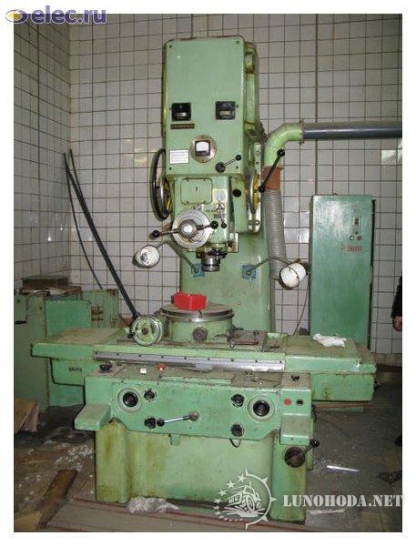

На координатно-сверлильном оптика стоит, точность очень высокая конкретно какая не знаю, лампу им менял, у нее особенность есть, должна быть нить компактная так что вживлял галогенку вместо старой и редкой лампы, но сам на этом станке не работал, отдавал спецу когда он был.

Это типа оптического стенда? Был у меня такой когда-то. Когда лазеры были диковинкой.shum d писал(а):На координатно-сверлильном оптика стоит, точность очень высокая конкретно какая не знаю, лампу им менял, у нее особенность есть, должна быть нить компактная так что вживлял галогенку вместо старой и редкой лампы, но сам на этом станке не работал, отдавал спецу когда он был.

Сельский рационализатор
Вот такой станок.
На более новых ставят цифровую индикацию, на этом похоже оптика, под прямоугольной крышкой на столе перед поворотным столом экран, подсветку включают на время замера.
Вот такой станок.

Принцип работы, как понимаю, такой же. Световой зайчик падает на зеркало, установленное под углом, которое закреплено на исполнительном элементе,том самом, где закреплён режущий инструмент. От зеркала отражается и попадает на экран, на котором шкала градуировки. Только зачем париться с лампами, когда много дешевле, долговечней и точнее использовать полупроводниковый лазер? Его можно выдрать из старого пишушего CD-ROMа. Мощности вполне хватит! Где-то видеоролик в ин-те крутился, что пластмассу им гравируют и бумагу прожигают.
