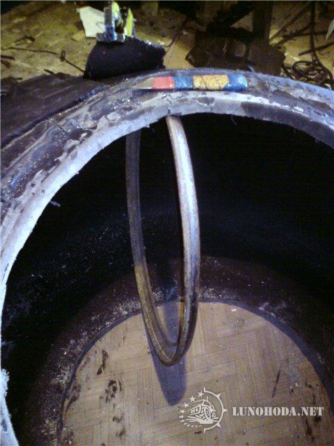

Да нормально рвется,все гладенько внутри. Вот только дырочка одна от проволоки....Владимир54 писал(а):Слушай.Так выходит ты не прорезаешь и не разрываешь циркулем кромку борта а просто сверлишься и вставляешь проволоку?И как рвется?

Выверну нитками наружу.
Четыре слоя . около 35кг. 1370х600.
"Правильная" сторона внутри.
Края корда.
Поверхность
Края корда.
Поверхность

Это слои обернутые вокруг стального пучка . Т.е их уже восемь . Тот который под верхним чуть короче,следующий еще короче.Самопал писал(а):Николай, вот эти "лишние лахмотья" можно отодрать не в ущерб так сказать оставшимся слоям, т. е. останутся 4 ?
Пару верхних можно бы и удалить,но проблемно.

я об этих которые лахмотья, можно оторвать без потери прочности?Джегeрме писал(а):Это слои обернутые вокруг стального пучка . Т.е их уже восемь . Тот который под верхним чуть короче,следующий еще короче.Самопал писал(а):Николай, вот эти "лишние лахмотья" можно отодрать не в ущерб так сказать оставшимся слоям, т. е. останутся 4 ?

Да. Я именно их и имел ввиду. Останется четыре слоя полностью.Самопал писал(а):я об этих которые лахмотья, можно оторвать без потери прочности?
