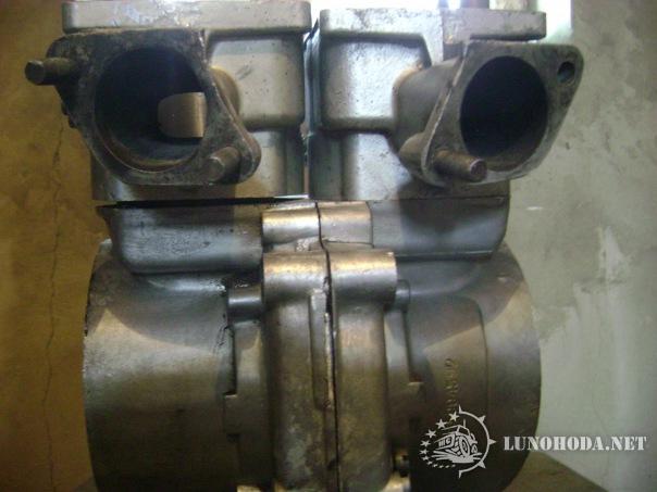

я чегото не понял.. проблема в том, что камера не герметична? так там должна быть уплотняющая резинка, и ни каких герметиков. эти резинки на мото18 стоят в пределах 10р. сборка по инструкции и никаких проблем нет.Васек писал(а):асколов двигатель в правой половине картера крышка кривошипной камеры после откручивания болтов свободно вынималась из посадочного гнезда кривошипной камеры, вначале я этому не придал значения. Поменяв сальники крышку кривошипной камеры я посадил на герметик и собрал двигатель.
более того картер, что мне достался был без одной крышки кривошипной камеры, так я поставил с другого. хотя так делать не рекомендую, в связи с тем, что посадочные под подшипники протачиваются на заводе в один заход. и при смене крышек может быть несоосность.Нашел аналогичные картера, но на левой картерине отсутствует крышка кривошипной камеры. Возможно ли правую картерину заменить на двигателе (то есть не в паре).

у меня не сели горшки...гильзы в картер упёрлись(см выше)..пришлось снимать метал

- можно и так, только стоит ли овчинка выделки? Уйдет просвет перепускных окон в картере и цилиндре, т.е. нужно будет это все подгонять по месту.Руслан1987 писал(а):А если цилиндр ниже посадить!
Коли есть желание заморочиться, то тогда стоит подыскать поршни от японского 2Т мотора: и надежнее, и компрессия лучше будет...
