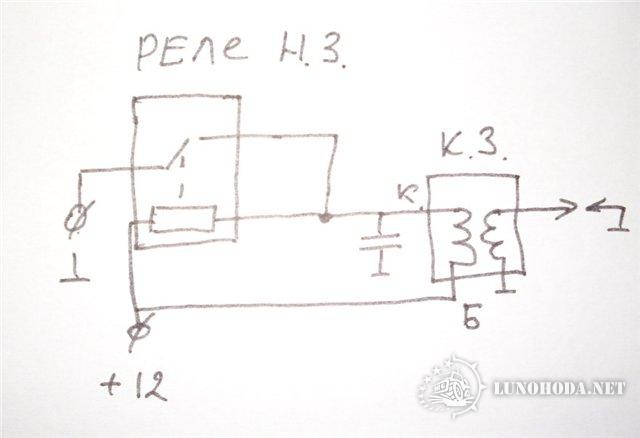

dil писал(а):Такие вибраторы на запорские печки паяли ещё в детстве. Из трёх транзисторов. По крайней мере контакты чистить не надо.
матом не ругайся, я последние 12 лет только УК, УПК и проч собрание сочинений ГД РФ под названием ФЗ только и читаю, достало уже, только на форуме душу и отвожу, паяльник в руках держать умею, диодный мост спаяю, а катушки мотать, или транзисторы в кучу собирать, легче пару бескамерок перебрать.dil писал(а):транзисторов
ты уж извини
Н.З. это что???mobilru писал(а):а вот схема брал непомню где мож даж здесь
Последний раз редактировалось Саня 15 фев 2010, 21:47, всего редактировалось 1 раз.

- Сообщения: 5229
- Откуда: Рязань
Саня
я рисовал эту схему
там и картинка с переделкой свечи есть по-моему на второй странице
я рисовал эту схему
обсуждалось тут http://lunohoda.net/forum/viewtopic.php?t=1353&start=0Тимур писал(а):электрическая схема розжига
