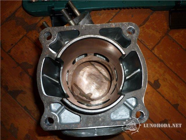

Цилиндр с четырех канальной продувкой

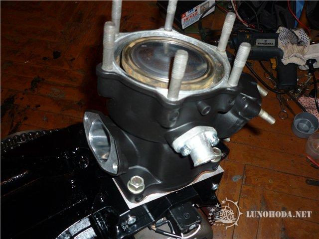

движок покрасил а все крыжки в покраске в сервисе
цвет цилиндра и картера отлечается по пречине разных красок! так как на цилиндре используется термостойкая

для чего покрасил?Неужели будет лучше охлаждение?
Дмитрий 1974 писал(а):для чего покрасил?Неужели будет лучше охлаждение?
Потому что маньяк %) Хочется человеку, это Игрушка в хорошем понимания слова.

термостойкой на голову рне хватила и я купил еще балон черной но после высыхания стала серой!!! но балон в отличае от первого был дешевле более чем в два раза

а чё патрубки не покрасил?
Юрий(78rus)
Сообщения: 317
Зарегистрирован: 26 авг 2009, 18:45
Сообщение Юрий(78rus) »
решил не красить в черный а тот цвет в который хотел облить навесное не нашел. в настоящее время ищу красивую решетку на радиатор!
