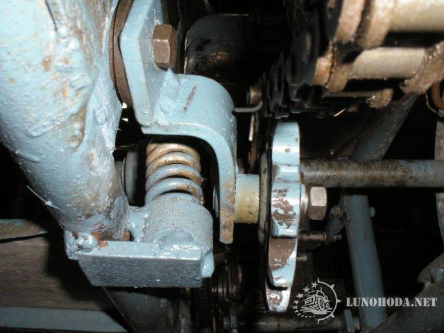

lunatik писал(а):В независимости от поставленной цели, на фотографии изображен УСПОКОИТЕЛЬ цепи.
Оба этих девайся похожи и зачастую путаются меж собой.
Сошлитесь, пожалуйста, на какое-либо определение. Что есть натяжитель и что есть успокоитель и почему их часто путают.
Kortaika прав, поскольку при невозможности натянуть обе ветви цепи он пошел по пути натяжения одной ветви цепи. Кстати, это проблема автоматическое натяжение повисающих ветвей цепи. При движении ТС вперед провисает или дает слабину нижняя ветвь цепи, а при движении ТЧС назад наоборот верхняя ветвь. Кроме того, следует учесть, что цепь не должна быть жестко натянута. Жесткое натяжение гарантия быстрого износа и вытяжки цепи которая прогрессирует весьма бастро. Поэтому цель - натяжение подпружиненное обоих ветвей цепи на ТС. А как это сделать?
В конструкции натяжителя
DILa, имею ввиду Т-образного вида, может быть попробовать вертикальную тягу натяжителя сделать вращающейся на оси и поставить две пружины. Может и будет работаить на обе ветви цепи.
