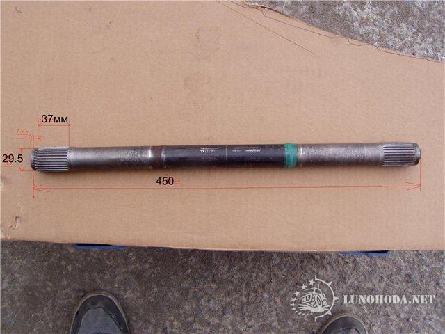

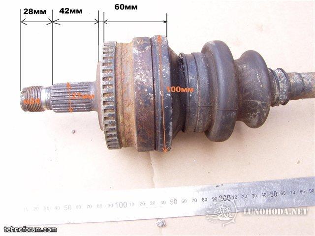

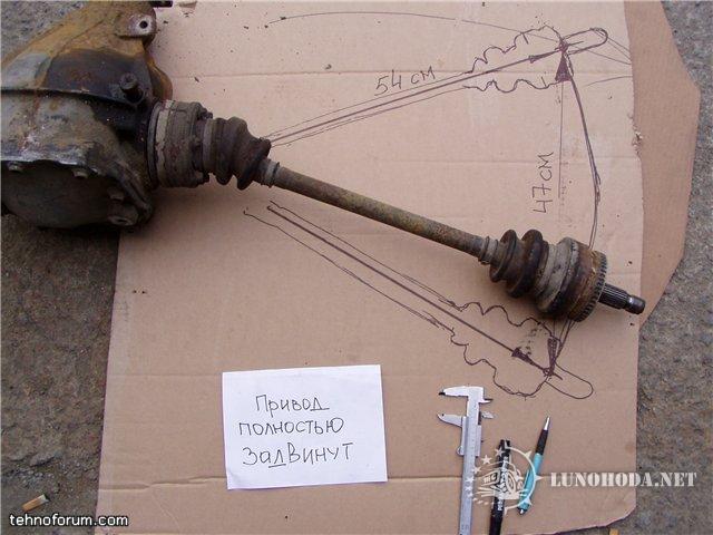

алексанр - фотки класные!
К сожалению некоторые размеры не видны...
Вы не могли бы сделать их по-крупнее?
