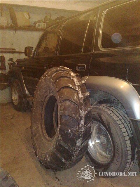

Посчитаем? А точнее сам посчитай. Всего слоев - 12. Весь корд на шине состоит из двух элементов каркаса, который уложен на двух пучках металлического каркаса, который расположен на посадочном месте.Ты, выдрал один пучок проволоки, т.е. шесть слоев разделил на два и начал отдирать эти три слоя. Так сколько осталось слоев корда?
Кулибин правильно подметил - надо было разделить шину по средине на посадочном на величину, удобного захвата клещами, а потом уже выдирать металлический каркас снаружи. Осталось бы у тебя 6 слоев, если шина 12 слойная. Там на шине есть маркировака - PH-12 или 10.
Это мое мнеие. Насчет труджности с расслоением шины - глаза боятся, руки делают. Удачи земляк. Ургал-то от тебя недалеко.
Это как сделать пятислойную таким способом?amurle писал(а):Во первых я тороплюсь , поэтому качество обдирки минимум, надо в конце января уже прокатиться на этих катках. Во вторых я делаю 5и слойки , 4 мало очень для нашего горельника
С уважением Игорь.

ага точно земляк ! я в Ургале родился . маркировка стоит 10 . я разрезал одну покрышку насквозь и насчитал на боковине 6 слоев срезаю я один слой корда и следовательно остается 5 слоев , я так понимаю ? так же мерил шилом , толщина ободранной около 5 мм как говорил макс 1 слой чуть больше 1 мм следовательно если на боковине четное кол во слоев ,что то же говорил макс 5 мм - 5 слоев . Я думаю так

Как я понял amurle делает колеса из покрышек ОИ-25 , там слойность не соответствует тому что написано на покрышке , действительно всего 6 слоев корда по боку, на верху 2 слоя это один пучек проволоки и второй пучек проволоки 4 слоя корда , если резать с вырванного места то попадешь между 6 и 5 слоями .
amurle
Делал в четыре слоя такие же покрышки , ездим по вырубам вдоль ЛЭП , там подрост рублен наискосок получается как частокол , и не разу не протыкали колеса , может колеса Т-150 были радиальные , то они и не драные протыкаются токо в путь

Вот здесь глянь , как попадать в резиновый клин между пучками проволоки и драть от посадочного , правда покрышка И-ПД-284 но строение одинаковое .
http://lunohoda.net/forum/viewtopic.php ... &start=270
