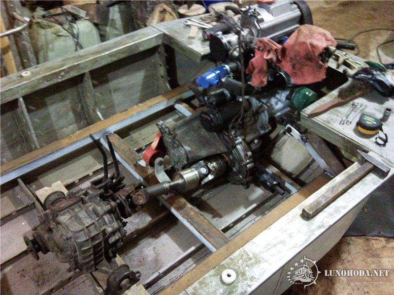

Состыковать коробку ОКИ и нивовскую раздатку решил передним карданом от той же нивы.
Сам кардан укоротил без проблем , а вот корпус внутренней гранаты от Оки оказался на столько качественным , как будто из шохи какой то , резец свистит , горит , а ей хоть бы что.
Хотел укоротить , расточить под поясок карданной вилки и обварить.
Но не получилось , пришлось изголяться на станке с посадочным местом вилки под штатное отверстие шруса.
Собрал в станке и обварил.
Вот и смущает меня почему то это место . Надежно ли.
Думаю даже не за саму деталь(можно запасную сделать) , сколько за то что в процессе поломки может корпус коробки разбить(не возить же запасную) , а тогда будет ж...
Кто как делал ? Сварки достаточно ? или что то другое придумать ?

baltiec
1. не нравится
2. плечо очень большое, возможность выломать всборе присутствует
3. корпус гранаты чудесно укорачивается тонким диском болгарки на 125 по сделанной риске на токарном, затем финальная обработка под посадку вилки на токарном
4. корпус гранаты обрабатывают все на этом форуме, видимо дело в резце
5. можно вообще ничего не пилить/варить! Штатный ШРУС, палка ОКА, штатный ШРУС раздатки НИВА.
Пятый вариант рассматривал?
1. не нравится

Да нет , подумал когда уже сделал . И что сварил не правильно (не довернул) тоже.lunatik писал(а):baltiec
1. не нравится
4. корпус гранаты обрабатывают все на этом форуме, видимо дело в резце (или токаре)
Эльбора не было .
Пятый вариант рассматривал?.

А выдержит Оковская палка ? и если можно по подробнее как вместо шкива раздатки шрус поставить , или имеется в виду тот кардан который со шрусами?Дмитрий78 писал(а):baltiec
Есть же стандартное решение. Шрус от Оки родной. Палка привода от Оки родная. Шрус на раздатку родной. Полько нивовский пыльник выкинуть, а оковский поставить.

baltiec
Нивовские раздатки уже давно на входе пользуют ШРУС. Корпус там оригинальный, а потрох от ОКИ. Только штатный пыльник маленький и жёсткий. При передаче момента под большим углом он растрескивается. Ставится пыльник от ШРУСа Оки.
Палка Оки выдержит.baltiec писал(а):А выдержит Оковская палка ? и если можно по подробнее как вместо шкива раздатки шрус поставить , или имеется в виду тот кардан который со шрусами?
