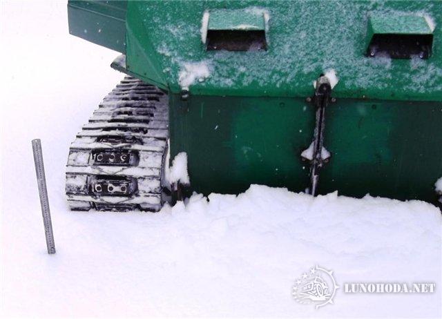

aleks727 писал(а):поехал по косогору
shap писал(а):просто между гусей и катком насыпается при движении столько снега
oleg 54 писал(а):что задние катки слегка на раскаряку
Вот это всё понемногу собралось в один букет , в одном месте и сыграло роль .aleks727 писал(а):Еще вероятная причина схода попадание веток на склоне.
