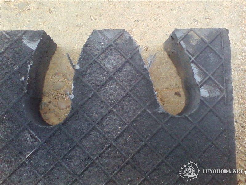

shap писал(а):кулибин64
Имею мнение, что из-за малого пятна контакта трак-звездочка будет ускоренно жрать и то и другое. Можно попробовать сделать звезды из резиновой тех.пластины (видел в Кирове размером 1000х1000 и толщиной около 50мм) но цена эксперимента будет негуманна. Ну или как у всех, из авто. диска [:})
Просьба, не мог бы узнать конкретную цену в Кирове на техпластину, если конечно есть такая возможность :oops: [:})

кулибин64
К сожалению нет, т.к. там бываю редко. Видел в магазине "Уса" , посмотри в инете, очень вероятно что у них есть сайт с прайсами. [:})

Сообщение кулибин64 »
кулибин64 писал(а):Гдето валялся не большой кусок тех пластины, надо попробовать на токарном зуб сделать, может не сильно гиморойно
Попробовал, нормально даже немного легче чем из "пластика"

Сообщение Vlas69 »
А если взять вариант (где то на сайте видел) с окантовкой пластиковой звезды полосой металла. Полоса метала полностью повторяет контур звезды, крепится на саморезах в местах неконтактных с траками, небудет такого износа, а когда износ накладки на звезде достигнет критической толщины, можно ее перевернуть на 180 градусов или полностью поменять.
