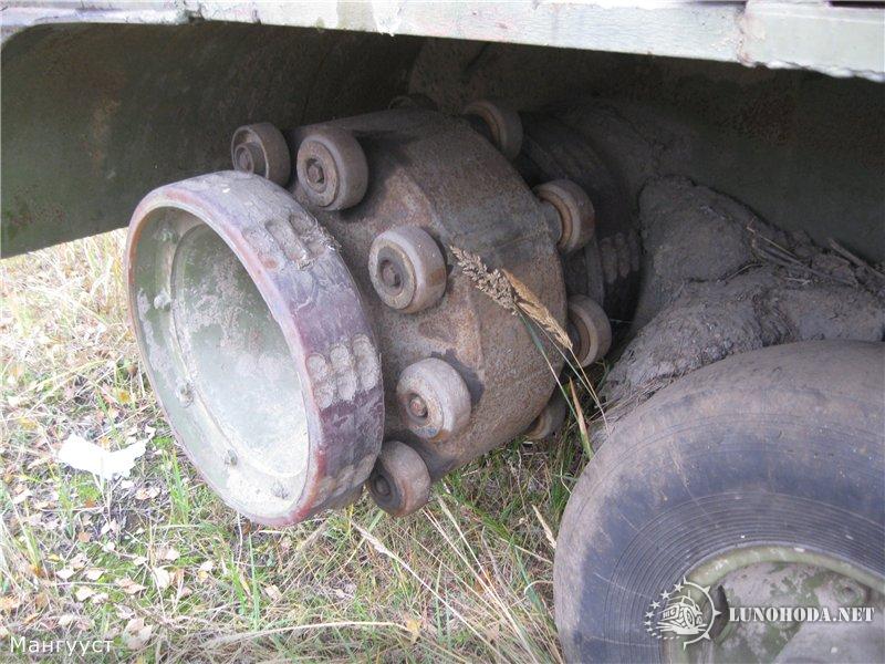

Evgenii72
Сообщения: 1543
Откуда: Tobolsk
Сообщение Evgenii72 »
Или такую мудрить
Изображение[/quote]
Мой вездеход Бегемотик
viewtopic.php?t=7088

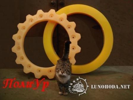

aksi
Сообщения: 346
Зарегистрирован: 13 янв 2011, 22:51
Сообщение aksi »
Может этот вариат попытать:
(Чур кота не трогать) :)))
Будте добрее и вам повезет.

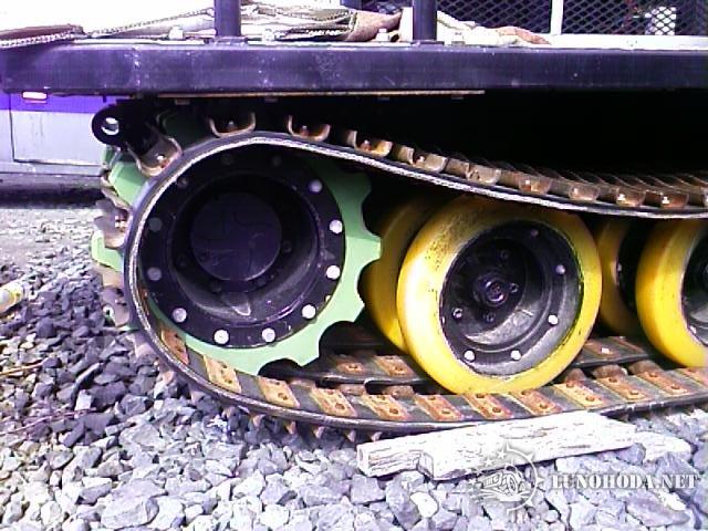

aksi
Сообщения: 346
Сообщение aksi »
Кто то выкладывал вот такое фото:
Похоже что полимерные звезды применяют (но какой материал не знаю) [:})
aksi писал(а):Кто то выкладывал вот такое фото:
Эти звёзды я и выкладывал, желтого цвета. Маде ин СпБ.
кулибин64
Сообщения: 2277
Имя: Михаил
Сообщение кулибин64 »
lunatik
Как называется матерьял ?
кулибин64 писал(а):lunatik
Полиуретан называется, но это НИЧЕГО не даст.
Равнозначно ответу - это пластик.
Начальник конторы, дед уже еле ходит и еле видит, но соображает ого-го!
Сама эта фирма есть дочка КБ делавшей "пластиковые" компоненты для ВПК и НИИ ТРАНСМАШ (Луноход строили).
Тебе нужен состав полиуретана, это ключ к ответу. На заказ они делают всё что хочешь :ok:

кулибин64
Сообщения: 2277
Имя: Михаил
lunatik
Понятно. Бум думать что придумать :))) :))) :)))
