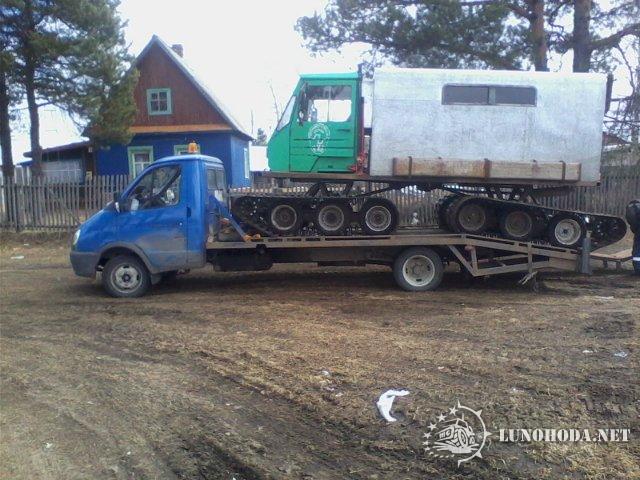

кулибин64 писал(а):Примерял транспорт :)))
Тебе бы ещё такую же платформу сверху - вто это был бы вездеход! :))) На асфальте ты сверху - в каке газель! 8P :roll:

Для транспортировки сделал жёсткую сцепку, так на всякий случай. Гусянки снять и вперёд :)

Проехал по грязям звёзды ушатались за 30 км надо из чего то другого делать. Кто что подскажет.
Самопал
Сообщения: 1952
Откуда: Рязанская обл.
Сообщение Самопал »
кулибин64
Даааа Михаил, столько трудов и в "печку" :(
тока для снега
shap
Сообщения: 1709
Имя: +7922667377 4
Откуда: Коряжма.
Сообщение shap »
кулибин64
Имею мнение, что из-за малого пятна контакта трак-звездочка будет ускоренно жрать и то и другое. Можно попробовать сделать звезды из резиновой тех.пластины (видел в Кирове размером 1000х1000 и толщиной около 50мм) но цена эксперимента будет негуманна. Ну или как у всех, из авто. диска [:})
