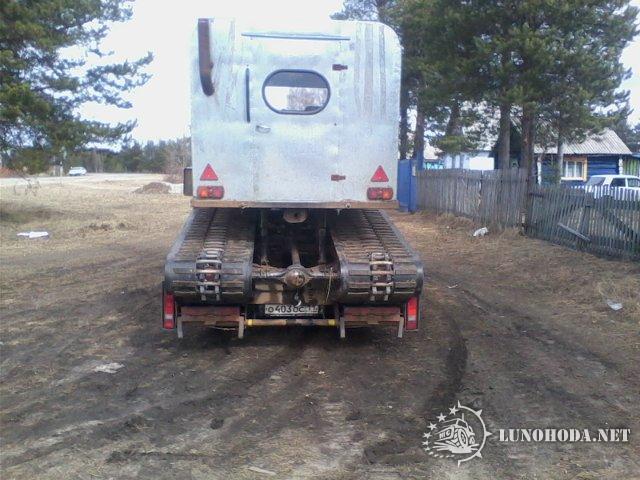

Прикинул сколько расход, 1.5 л хватило на 3.6 км :)
Evgenii72
Сообщения: 1543
Откуда: Tobolsk
Сообщение Evgenii72 »
кулибин64 писал(а):Прикинул сколько расход, 1.5 л хватило на 3.6 км
кулибин64
43 литра на сотню. А какая местность, дорога?

Evgenii72 писал(а): кулибин64
......и какая была загрузка вездехода?
кулибин64
Сообщения: 2277
Имя: Михаил
Сообщение кулибин64 »
Evgenii72
Ехал по полям, местами снега не было пару канав переехал.
михаил_83
загрузка около куба дров (берёза) :oops:
кулибин64
У меня получилось :oops: 41 л 666 грам на сотню. :)

кулибин64 писал(а): 1.5 л хватило на 3.6 км
кулибин64 писал(а):У меня получилось 41 л 666 грам на сотню
кулибин64
Сколько времени ушло на этот путь, посчитаем часовой расход :))) Так будет правильней [:})

Evgenii72
Время не засекал а скорость 11.7 показал. Ехал на четвёртой, пятая не включается. :)

кулибин64
Нормальный расход, для вездехода! :roll:

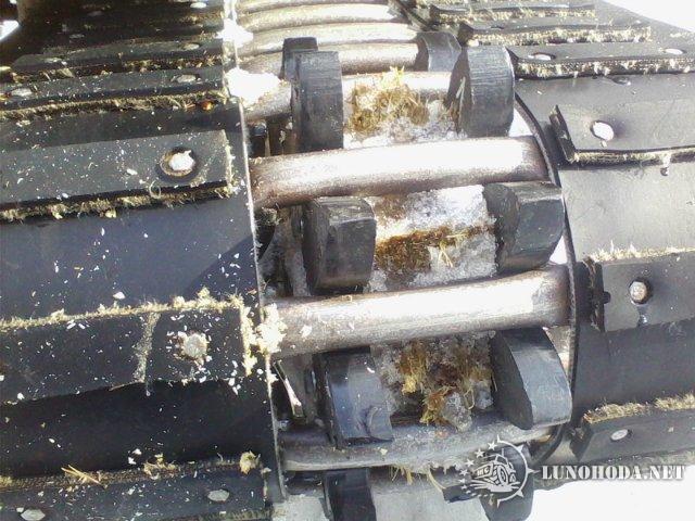

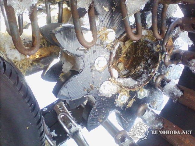

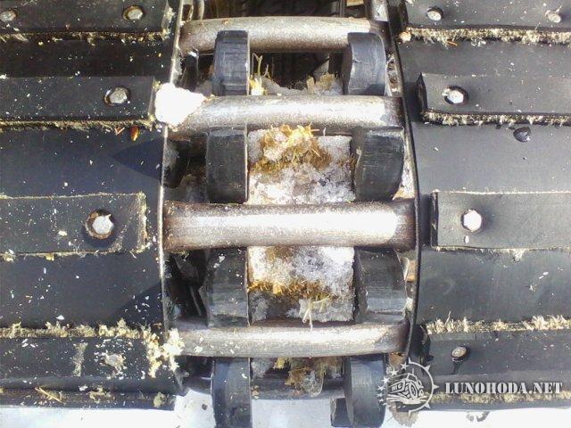

Так выглядят звёзды но не критично лишне само отваливается :)
Evgenii72
Сообщения: 1543
Откуда: Tobolsk
кулибин64 писал(а):не критично лишне само отваливается
кулибин64
При других условиях может быть и по хуже. Чистилку бы приспособить. Когда звёзды увидят грязь, песок? :oops:
