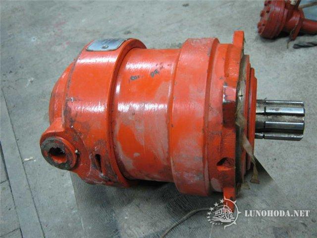

Здравствуйте все! [:}) Может ли этот ГМ работать как НШ?

Сообщение gudvin »

Сообщение shum d »
Oleg писал(а):Здравствуйте все! Может ли этот ГМ работать как НШ?
А что за мотор? Вообще то почти все ГМ и ГН обращаемые вот только на сколько они хороши будут в новой ипостаси большой вопрос.
