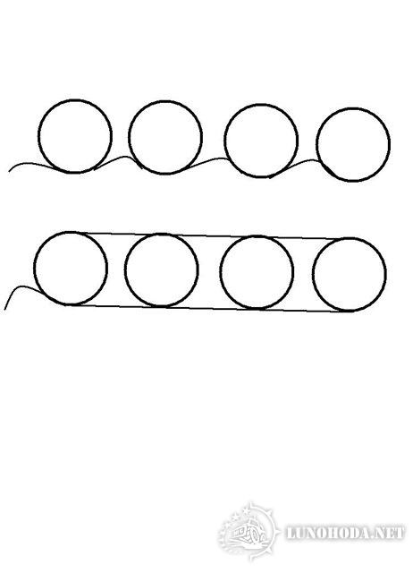

А как же избитая теория о буксующем колесе - колесо буксует когда не может подняться на толкаемый перед ним бурт грязи, чем больше колес, конечно больше точек опоры, но вытащить многоколесную засевшую машину намного труднее, я бы голосовал за быстросъемные гусянки

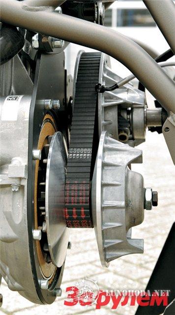

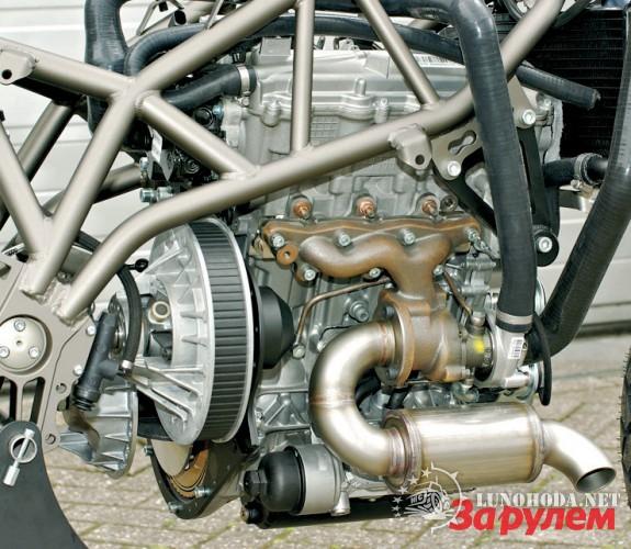

Моя давняя мечта :(
Daimler-Benz (таким же, как на автомобильчиках Smart ForTwo), весящим всего 45 кг (без коробки передач) и выдающим 48 л.с. на заднем колесе, а крутящий момент 120 Нм – в диапазоне от 850 до 4250 об/мин
А с этим вообще сказка
Честно говоря, ехал в Голландию с большим предубеждением: дизель, да еще и в союзе с вариатором?
sergej
Сообщения: 1993
Откуда: Томская обл
Сообщение sergej »
Вот еще парочку высказываний.
Чтобы смягчить подхваты, характерные для двигателей с турбонаддувом, и вообще облегчить жизнь водителя, инженеры решили ввести в трансмиссию вариатор и автоматическое сцепление. «Все происходит чрезвычайно плавно
Обороты холостого хода – 850 об/мин, а на 900-950 об/мин включается центробежное сцепление, причем очень мягко, что неоценимо в грязи или на песке
В поисках подходящего производителя вариатора нашел поставщика в Канаде: «Они делают вариаторы для снегоходов, »переваривающие« 250 л.с. безо всяких проблем. Усиленный кевларом ремень выхаживает 50 000 км, что отлично согласуется с долговечностью самого мотора – некоторые Smart уже накатали полмиллиона километров, меняя только масло и фильтры.»
