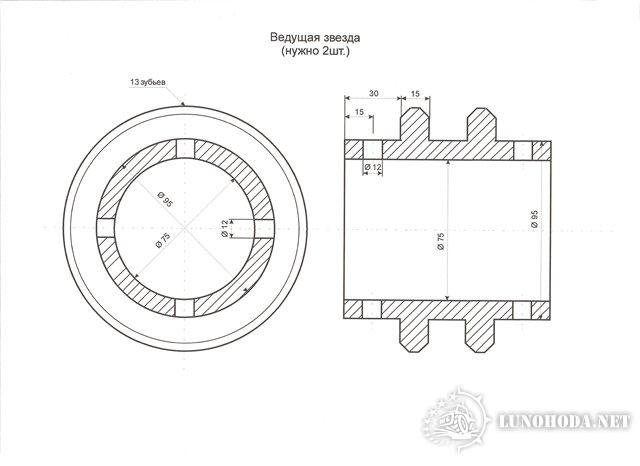

Adler писал(а):Когда сделаю тогда и деньги. Только по креплению маленьких звезд надо уточнить. Их обычно калю. Варить не выйдет . Но могу и цементировать из ст 20.
Малые звёзды надо калить. Калёные, мне кажется, подольше походят.
Сажаться они будут на 76-ю трубу с толщиной стенки 6мм, проточенную на 75мм.
Если можно с боков звездочки добавить втулки шириной миллиметров по 25 с внутренним диаметром 75мм, наружным 95мм с 4-мя отверстиями, например, под болт М10, будет гуд! Таким образом звёздочка будет держаться на трубе на 8-ми болтах и, за одно, будет легко заменяемая по факту износа.
Размеры двойной звезды, чтобы две цепи не соприкасались, выссчитывать не надо?
Размер между звездочками не нужен а так, лучше чертеж . чтоб не было разночтений. :)
Попробую сегодня накидать.

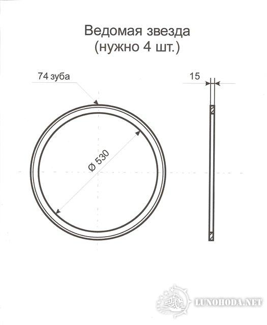

Юрий, чертежи я нарисовал. Как сюда вставить не знаю. Куда Вам можно их прислать? Два файла по 400кб.

Сообщение Виталий76 »
Ведомая звезда
Ведущая звезда

Юрий, жду вердикта.
Если на ведущей звёздочке 13 зубов будет маловато по диаметру, можно сделать 14 зубов. По передаточному числу допустимо.

У вас на малой звезде ни 13 ни 14 зубьев не выйдет. диаметр 95мм не позволит. Кроме ролика у цепи щеки есть , они не влезут .
При 14 зубьях диаметр 125.5 мм -40 мм на цепь =85.5.
Корректируйте размеры. [:})

Ок! 85мм вместо 95мм и 14 зубьев прокатит?
По прочности, думаю, нормуль будет. Толщина стенки в месте крепежа получится 5мм. 76-я труба с толщиной стенки 6мм, расточенная до 75мм, на которую будет сажаться звезда, имеет толщину стенки 5,5мм и она не калёная.

Виталий76 писал(а):Ок! 85мм вместо 95мм и 14 зубьев прокатит?
Ну это вы сами решайте . Мне кажется что для такого зуба маловато. Может посоветуетесь с кем?

Adler писал(а): Ну это вы сами решайте . Мне кажется что для такого зуба маловато. Может посоветуетесь с кем?
Если по габаритам проходит, то делаем так.
Сорвёт, чтож, тогда буду мудрить другие размеры.
Если делать 15 зубьев, то уже по передаточному числу не прокатит.
Меня до 4-го не будет на связи. Если у Вас остались вопросы, задавайте сегодня. Если нет, то приступайле к выполнению заказа. Я готов оплатить по Вашему сигналу.
