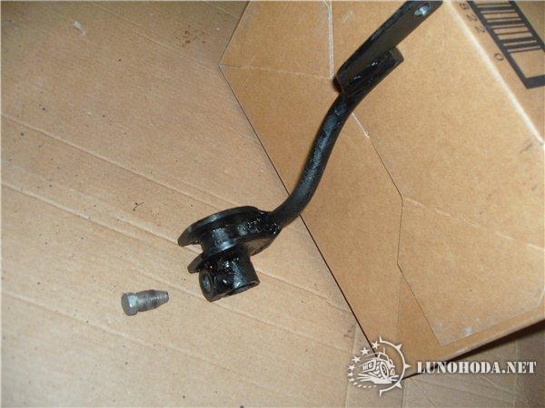

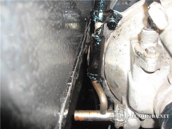

Я тоже заморочился переключалкой, сделал все для удобства, работает на двух тягах.
От коробки до борта растояние 4-5см но все поместилось, работает и не задевает. http://www.lunohoda.net/forum/viewtopic ... &start=165

Alekseevich52
как выглядит то, что в смазке? Кольцо как на синхронизаторе и палец?

Dimas
Трубка по размеру штока, на нее приварено две шайбы 3мм толшиной. Низ у шайб срезан, расстояние между шайб 10мм(в нем шток включения ходит).
Вечером могу схематично нарисовать если нужно, шас с работы никак.

Alekseevich52
Сообщения: 1180
Откуда: Н-Новгород
Сообщение Alekseevich52 »
103 писал(а):было бы не плохо посмотреть :bravo:
Снял железяку, все равно за 3 минуты снимается)) заодно и покрасил.
Длинная тяга в верх отвечает за выбор передачи а паз за включение, крепится штатным болтом в штатное место.

Alekseevich52
я так и думал =)- в копилку кулис!
спасибо!
Только не пойму зачем низ срезан- чтоб красить удобней- не падало?
Dimas
Сообщения: 1217
Имя: +7(905) 7764086
Откуда: Москва ЗАО
Сообщение Dimas »
аа... наверное стоб с вала снимать- чтоб пальцик вышел и не пришлось всё снимать.
Alekseevich52
Сообщения: 1180
Откуда: Н-Новгород
Dimas писал(а):аа... наверное стоб с вала снимать- чтоб пальцик вышел и не пришлось всё снимать.
Совершенно верно [:})

Alekseevich52
Сообщения: 1180
Откуда: Н-Новгород
вторая часть механизма подгрузилась :)
