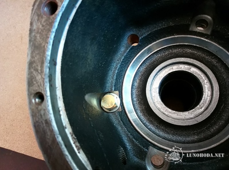

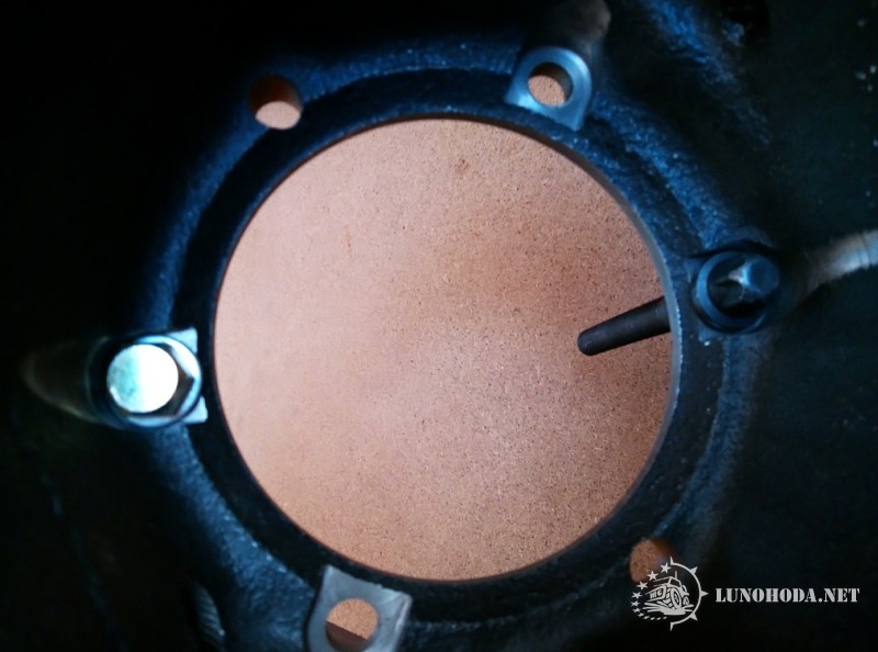

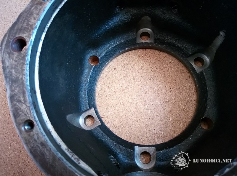

Тренируюсь на негодном кулаке. Вариант со звездочкой не прокатил - упирается в ШОПКу при повороте. Зато хорошо подходят карданные болты М10*40. Головка под четвертной квадрат проходит без доработок, под полдюймовый - нужна удлиненная, и возможно придется ее чуть проточить по наружному диаметру. Толщина опорных площадок в кулаке осталась 7,5 мм. Интересно сильно я ослабил кулак такими манипуляциями?
