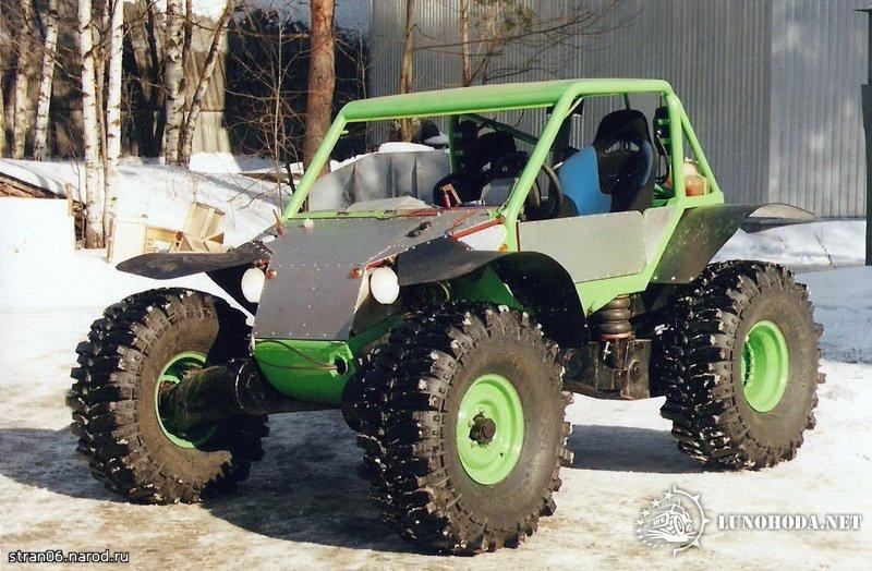

Позволю себе напомнить вам ТЗ:
Baikal72 писал(а):Здравствуйте!
Закажу изготовление плавающего вездехода на шинах Трэкол или аналогичных.
ТЗ
- постоянный полный привод
- двс 1.0 до 1.5
- все блокировки
- ГП 2 охотника, скарб на неделю, лайка
- тент или съемная крыша
ТЗ удовлетворяет "Чебуратор Алексея Гарагашьяна на подвеске"
viewtopic.php?t=7253
Колеса 1300 диаметром. Ход подвески около 200 мм спереди и сзади.
АГ не стал заморачиваться большими ходами, следовательно, это не нужно. Сам он вообще ездит на вездеходе без подвески (механической).

Алексей Гарагашьян
Сообщения: 5153
Имя: Алексей
Возраст: 61
Sever писал(а):Колеса 1300х700х21" на него не пробовали прикрутить?
По прочности выдержит, а по габаритам не пройдет. Все очень плотно под метровые колеса.
Кстати, эта машина продается.
