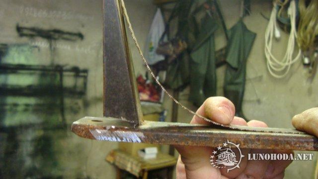

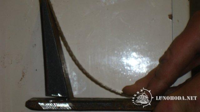

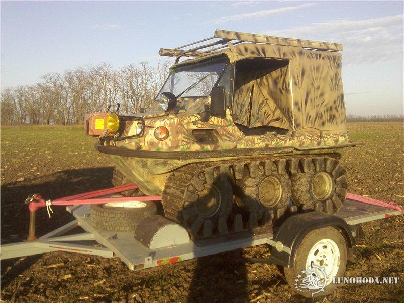

Это как образец! В место этой шинки согнуть полосовой метал,под форму колеса. Мне так кажется что это будет заставлять двигаться гусенку всегда ровно не давая ей гулять влево в право. И при перекосах (например в колее ) заставлять колесо всегда заходить в гусянку не давая ей "СХОДИТЬ"

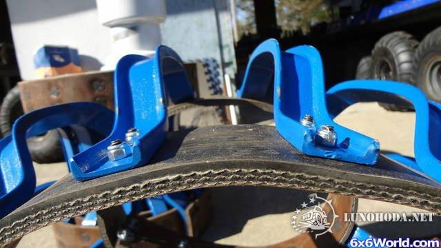

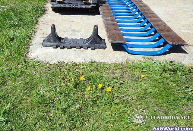

Я думаю что у нас основное отличие от большенства гусеничников на форуме в профиле колеса. На опорной пов-ти он круглый. Я тоже делал прямые траки и при резком маневре они слетали по причине того, что колесо наежает на боковой упор трака . Натяжка тут не поможет, при сильной натяжке только тяжелее едет. Нужно сделать траки полукруглые, а ленту крепить по краям. Тогда не будет угла трака на который давит земля и возникает изгибающий момент.
Вот так выглядит самая толковая конструкция

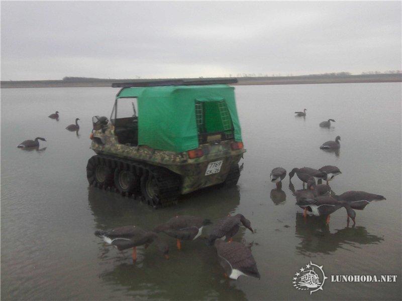

Привет всем!!! Решил проблему с разуванием гусеницы, поставил заводские гусеницы с арго. РЕЗУЛЬТАТОМ ДОВОЛЕН ПОЛНОСТЬЮ!!! Как мы его только не крутили и где мы только не ездели НЕ РАЗУВАЕТСЯ ВООБЩЕ!!! Вот первое фото:

евген 66:Мне вышли с доставкой 63т но это не новые но в хорошем состоянии. Самоделкин птз:Это слепые гуси
Сегодня займусь камуфлированием тенда и наверное ещё обощью его массетью!
