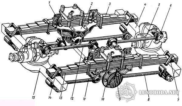

Балансир в болоте под действием реактивного момента начинает проворачиваться на оси, притапливая одну из осей.
У нас момент равномерно распределяется по всей длине- передняя секция в мякине в дыбы не встает, как при 4х4, а передает момент на заднюю секцию, нагружая 3-ю ось, и компенсирует реакцию задней секции. В итоге имеем прямолинейное движение с достаточными ходами подвески.
Если бы делали машину для триала, наверно, можно было сделать балансиры.
solomon
- Сообщения: 2348
- Имя: +79137826472
- Откуда: Новосибирск

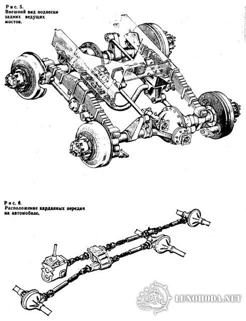

Sever, на самом деле я главную причину назвал, есть еще много второстепенных, которые сами по себе ещё не решены на серийных машинах, хотя выпускаются уже лет сто.
Я говорю про классическую балансирную подвеску, с двумя рессорами и шестью тягами, или более прогрессивную- с верхним косым рычагом. Жесткие балансиры без упругого элемента не рассматриваю.
Видно, что она намного сложнее, больше деталей, тяжелее. Пальцы или ШээСы в грязи - расходный материал.
Продольные штанги при этом выполняют функцию направляющего аппарат, в то время как простая рессора это и направляющий аппарат, и упругий элемент.
Ось балансира- больное место, самое нагруженное, причем локально, из-за этого нужно делать массивную раму. У нас нагрузки от рессор распределены по всей длине рамы.
Втулка балансира должна быть сменной, её замена несопоставима с заменой втулок рессор. Далее, поросенок(промежуточная опора), - должен занять свое место на мосту, при этом редуктора делаются со смещением, значит полуося должны быть разными, возить нужно не одну, а две запчасти. У нас все п/оси одинаковые.
Если использовать проходные мосты, там свои слабости- перегруженный промежуточный редуктор, необходимость использовать межосевую блокировку(у нас постоянно оси заблокированы, но через предохранительную фрикционную муфту). Да и нет таких легких фабричных мостов.
