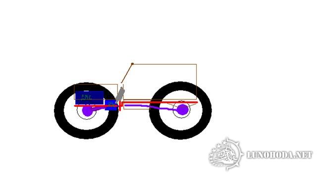

Вариант ВТС.
Мосты ГАЗ 66, облегченные. Рама состоит из двух тележек;
1. На первой тележки установлен Двигатель 1,5-2 л, КП, РК, передний мост ГАЗ 66 (мост установлен жёстко), колеса поворачиваются.
2. На второй тележки установлена дюралюминиевая кабина, задний мост ГАЗ 66, рессоры.
3.Тележки сочленены между собой шарниром, шарнир имеет одну степень свободы, позволяющий тележке скручиваться вдоль своей оси. Ход скручивания контролируется амортизаторами, ограничивается в 20-30 градусов.

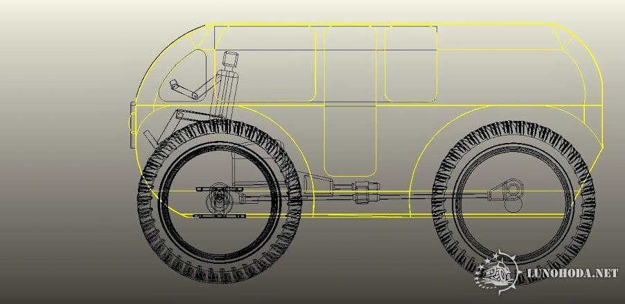

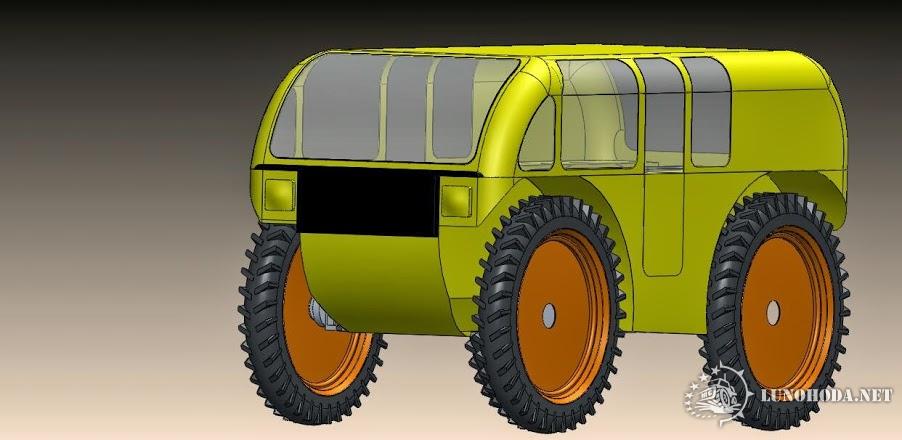

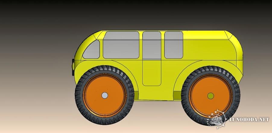

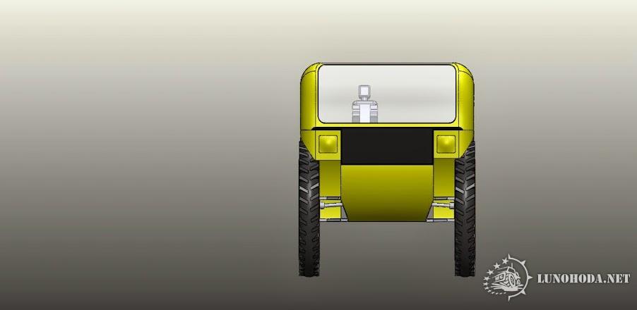

здравствуйте! Давно являюсь "читателем" данного форума. Настоящая тема заинтересовала в первую очередь нестандартным ТЗ. Вот мои наброски по теме:
Технические данные:
Двигатель с КПП МБ "Спринтер" 316 CDI 156 л.с 330н/м
1-я передача 4.9 или 5.05
Или двигатель Ниссан QD 32T c КПП Ниссан "Trade"(более надежный и неприхотливый)
Раздаточная коробка на базе корпуса РК Газ 69 с оригинальными шестернями и КОМ для привода гребного винтапониженный ряд 3.6:1, при необходимости можно сделать больше.
Межколесные редукторы и приводы "Митсубиси Паджеро 3" ГП 4.3:1
Колесные редукторы оригинальные с внутренним зацеплением 3:1
Общее ПЧ на пониженной передаче 227:1 (можно и больше)
Рулевое - гидрообъемное на обе оси.
Карданы - доработанные Тойота LC
подвеска независимая, двухычажная на поперечных рычагах. Материал рычагов -алюминий/титан.
Упругие элементы подвески, поперечные стеклопластиковые или титановые рессоры.
Кабина герметичная, водоизмещающая: несущий каркас; дюралевые или титановые профили; обшивка дюраль 1мм. Крепление клепано-клеевое.
Боковое остекление- поликарбонат 4мм.
Лобовое стекло оригинальное.
Несущая рама для установки агрегатов, интегрированная в кабину, Материал: дюралевые или титановые профили.
Трансмиссия размещается под полом кабины.
P.S Предупреждая возражения о нестандартности некоторых агрегатов, а именно РК и колёсных редукторов, сообщаю: мы имеем опыт в их изготовлении и при необходимости изготовим под заказ.
