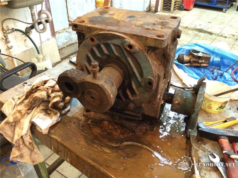

Первым делом слили то что было внутри.
Дикая смесь из грязи, воды и немножко масла

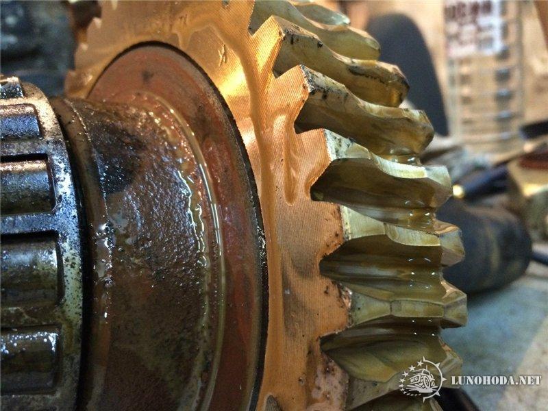

После вскрытия стало ясно что редуктор червячный
Юрий Жилин
Сообщения: 1423
Откуда: Вологда
Сообщение Юрий Жилин »

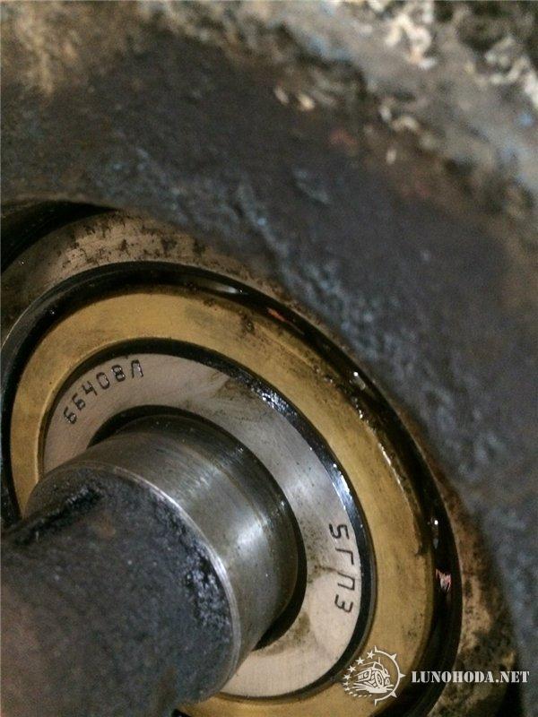

Подшипники ведомого вала заржавели,
а бронзовая шестерня получила неравномерный износ, потому, что тот кто ремонтировал редуктор до нас поставил все регулировочные прокладки на одну сторону.

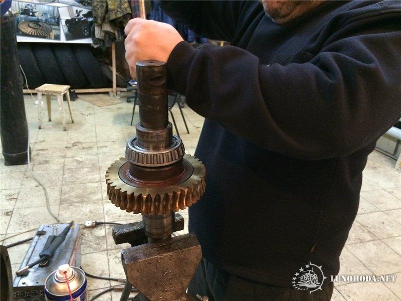

Но подшипнички мы аккуратно заменили, а шестерню поставим обратно другой стороной.

Подшипники ведущего вала в виду дороговизны и более-менее приличного состояния решили не менять.
Юрий Жилин
Сообщения: 1423
Откуда: Вологда
Все тщательно помыли и поставили новые сальники
