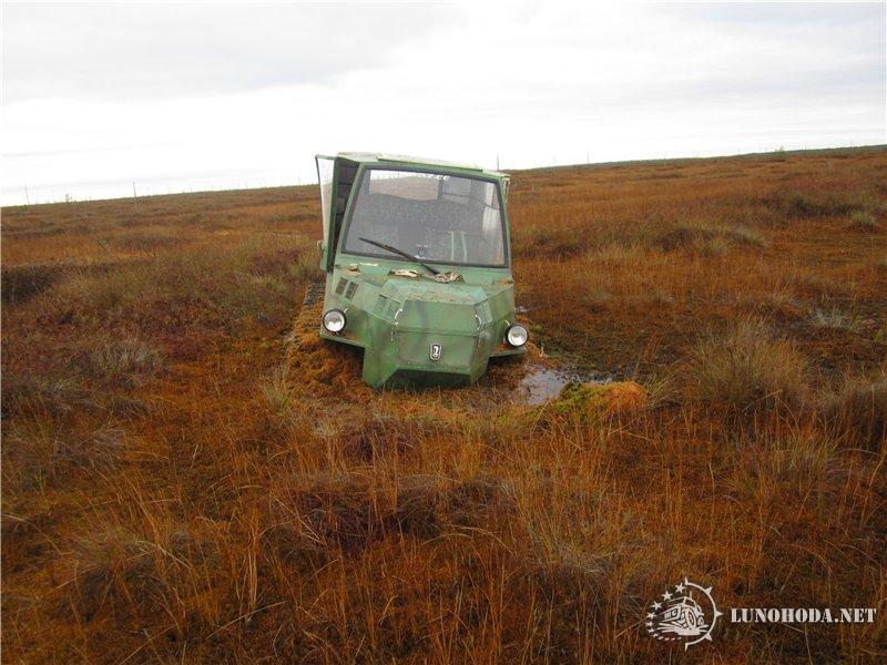

Нашли очень топкое болото
Плавает по верхний край гусеницы. С ямы на фото выехал сам.

ILya.E
Максималку не замерял по полю?

Сообщение ILya.E »
Alekseevich52 писал(а):ILya.E
Летом негде, по лесной дороге разгоняли 32км на 4той х3 пониженой
Alekseevich52
Сообщения: 1180
Откуда: Н-Новгород
Сообщение Alekseevich52 »
ILya.E
Для такой конструкции скорость 32км - очень хорошо :roll:
