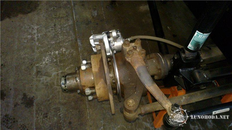

сегодня почти закончил с передними тормозами .

mishanya68 писал(а): закончил с передними тормозами .
mishanya68
давай подробрости по передним, с фотками и описанием :wink:

Самопал
если честно (и даже стыдно :oops: ) но чертежей и фото нет . история длилась ТРИ !!! дня .
1 день . купил весь дисковый комплект для уаза . целый день промучался с подгонкой и доработкой (тюнинг раша. без напильника неподходит). итог сдал обратно . неподходят мои диски требуется проставка 20-25мм
2 день. пошел твоим путем , но повернул по своему .тормозной диск нива протачивается по внутреннему диаметру +ступица по наружнему . после доработки диск одевается на ступицу уаз . делается кронштейн тормозного супорта ваз 2108 . он ставится между кулаком и цапфой .
3 день . сборка всего железа .
постараюсь забрать (если сохранились) эскизы кронштейна у токаря и выложить

mishanya68 писал(а):диск нива протачивается по внутреннему диаметру
Какой осталась толщина стенки ?
mishanya68 писал(а):ступица по наружнему
до какого размера ?
mishanya68 писал(а):постараюсь забрать (если сохранились) эскизы кронштейна у токаря и выложить
:bravo: забери плиз [:})

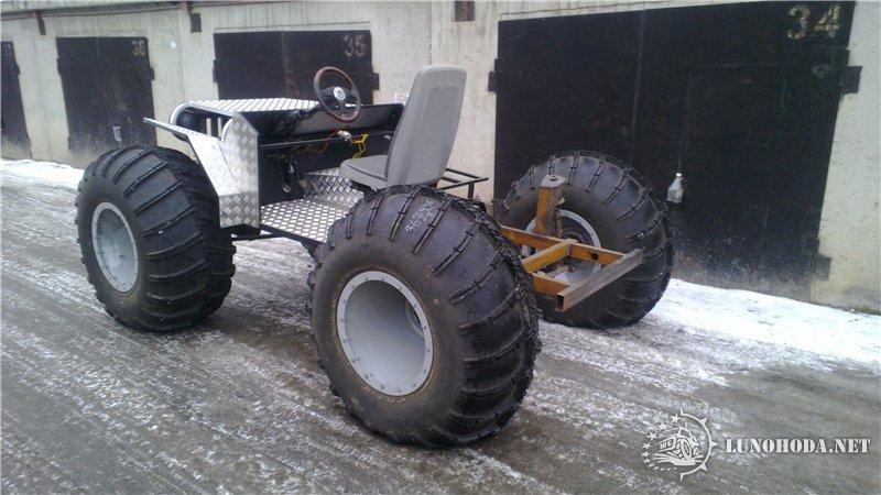

недавно ЧЕБОКА выехал из бокса первый раз . сейчас его развернул и занимаюсь задком
mishanya68 писал(а):недавно ЧЕБОКА выехал из бокса первый раз . сейчас его развернул и занимаюсь задком
Красаучег получается, красаучег :roll:

mishanya68
А от чего, или почем такое кресло?
Сообщения: 18623
mishanya68 писал(а):ЧЕБОКА выехал из бокса первый раз
:roll:
mishanya68
Сообщения: 2316
Имя: 89028056677
Откуда: пермь
Сообщение mishanya68 »
remix59
прикольно :shock: :lol: . после этого сообщения видел тебя два раза по час-два . а сидения эти от газели маршрутки . купил рядом с тобой на б.у. рынке . по 1000 руб. только не бери которые лежат около контейнеров (они убитые) попроси посмотреть в газелях которые напротив в ряду стоят . [:}) .
