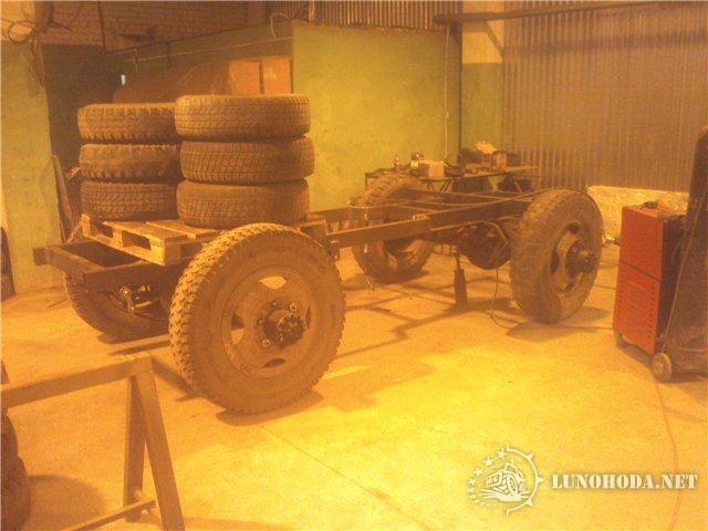

Начал прирастать передний мост

Мелочь вроде, а уже приятно посмотреть!

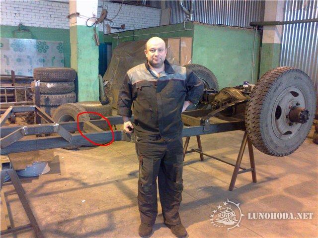

Юра, у тебя неминуемо сломается рама. произойдет это в месте перехода с узкой части на широкую.
Там, где у тебя сделан зигзаг в лонжеронах, надо разместить перемычку.

Возможно рама в будущем укрепится за счет пространственного кузова и в данном месте крест делать не придется.

думаешь этого мало?

Но ведь это еще ЗАГОТОВКА, после установки агрегатов все необходимые усиления приатачим еще!:-)
Даже перегородка на фото, только на "точках"
