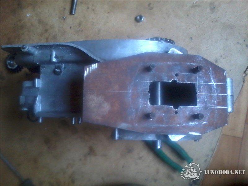

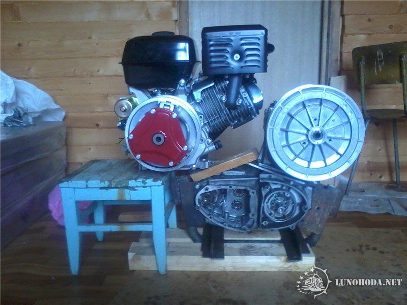

Вот пластина-переходник на картере двигателя и на реверсе.

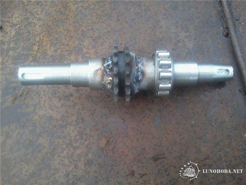

Вал со звёздочкой.

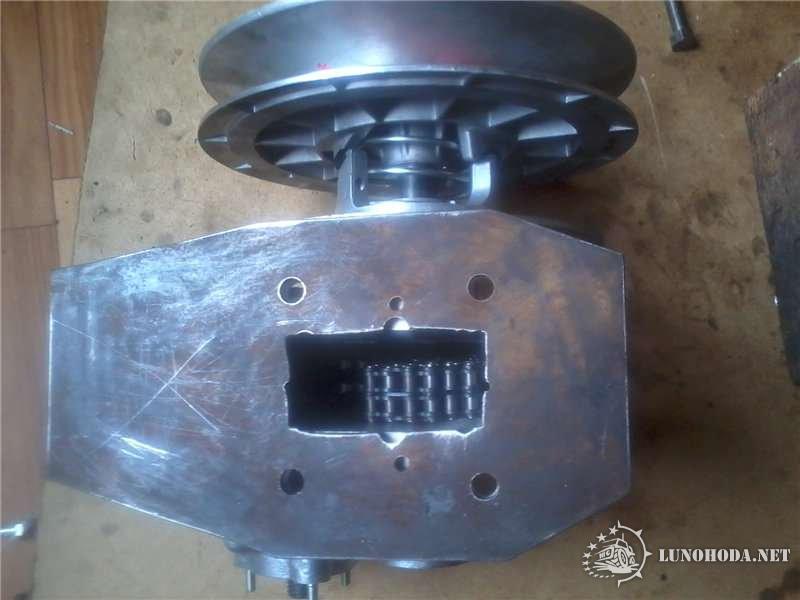

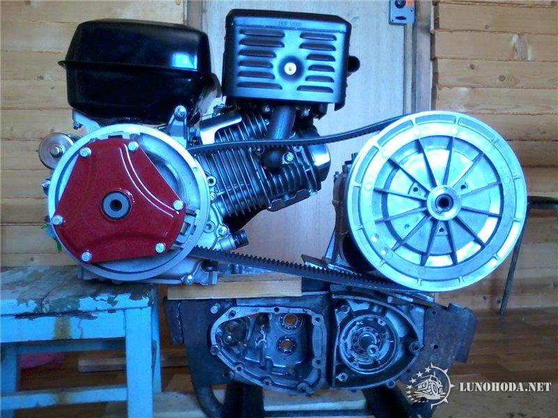

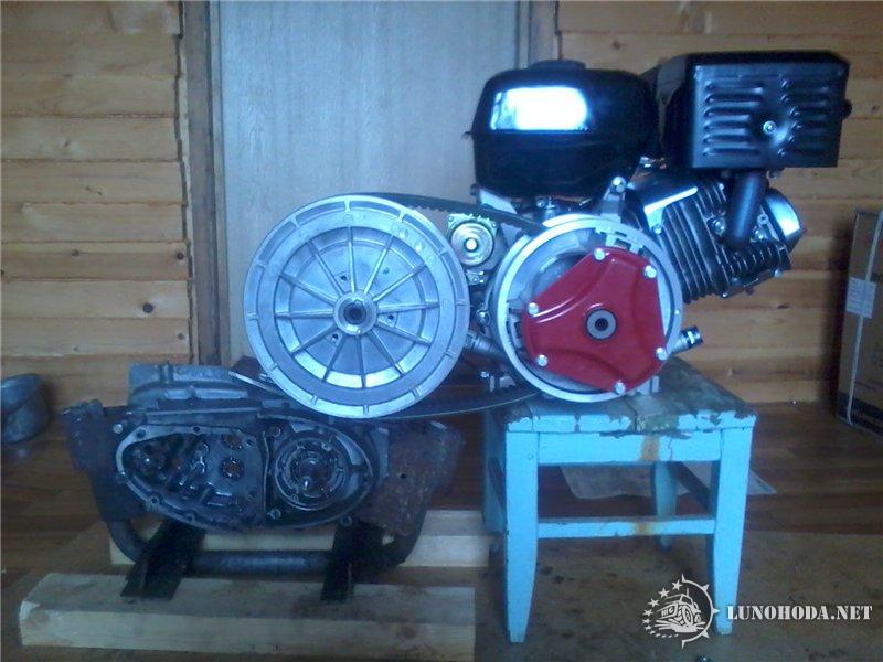

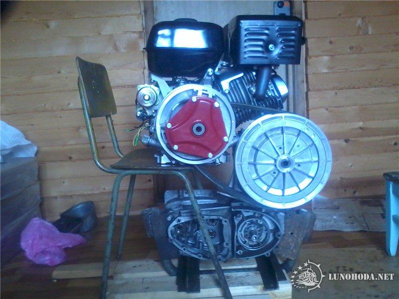

1 вариант. Двигатель выступает вперёд за раму. Необходима его защита
2 вариант. Двигатель будет высоко над рамой. Будет сильно мотать в стороны.
3 вариант. Меня устраивает. Но нужен ремень длиной примерно 1400.
Пока в раздумьях.

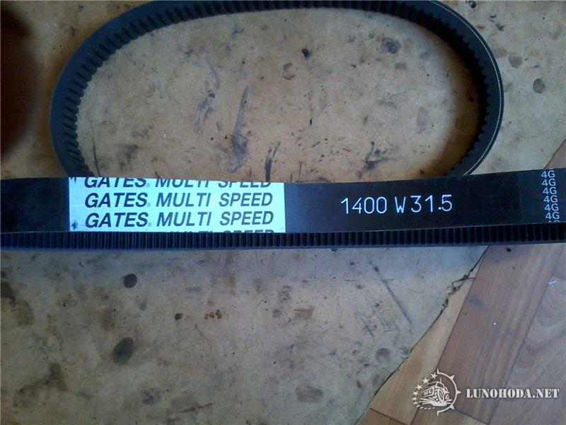

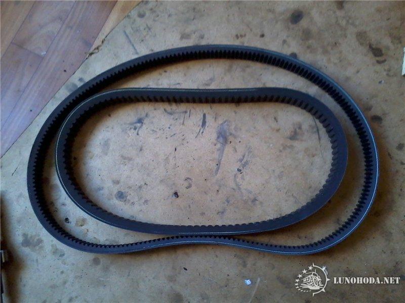

Вот купил ремень для пробы 31,5х1400. Тоньше бурановского на 2 мм. Но и мощность двигателя у Бурана в 2 раза больше. Так что, я так думаю, выдержит.
Встаёт все хорошо. Но от выхлопной до ремня около 2 см. На ходу ничего страшного. Но при остановке плохо. Придётся трубу изолировать асбестом.

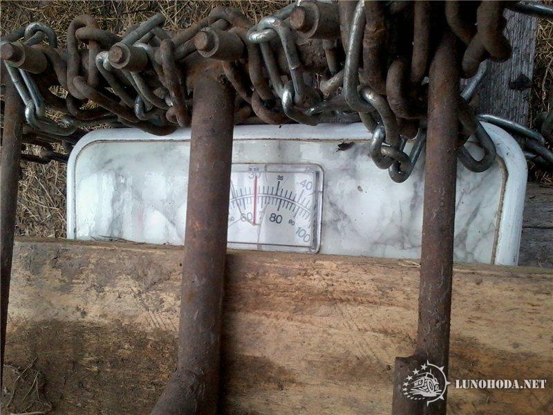

Вот взвесил свой вездеход. Снял резину. Поставил бытовые весы со шкалой до 120 кг. Вес оказался больше. Поэтому весы показали 30 кг уже на втором обороте. То есть, вес без колеса 150 кг. Колесо взвесил отдельно - 100 кг. Итого одна половинка - 250 кг. А полный вес передней части 500 кг. Вторая часть примерно такая же по весу. Полный вес полноприводного варианта - 1000 кг.

Петрович11 А эта цепь от ГРМ?, она должна в масляной ванне работать. А если на автомобильную коробку вместо мотоциклетной поставить вариатор? Будет проще и надёжней :) :beer: [:})
