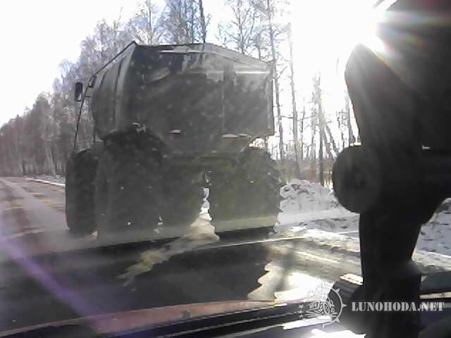

Изображение По Тобольским дорогам ходит такой монстр.

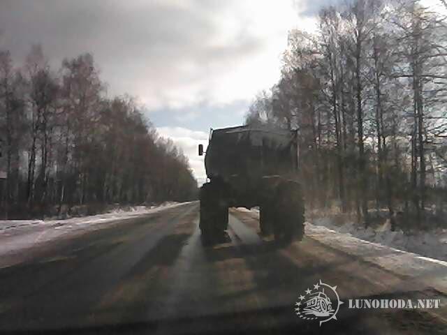

Сообщение Evgenii72 »
Изображение Уаз как игрушка.

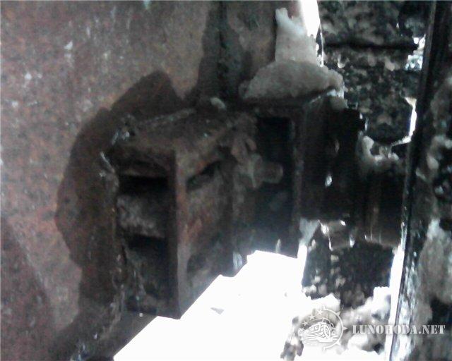

Evgenii72
Подскажи по ходовой, натяжитель как сделал, балансир, если таковой имеется?

Васян писал(а):Подскажи по ходовой, натяжитель как сделал, балансир, если таковой имеется?
Изображение Вот балансир.

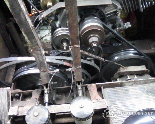

Evgenii72
Сообщения: 1543
Откуда: Tobolsk
Изображение А это и сцепление и поворотные механизмы.
