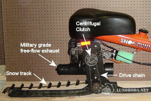

Хитрожопые америкосы ещё 40 лет назад сделали "уплотнитель" снега перед движителем - интересная идея, как я раньше не догадался ???
Заодно и удельное давление понижается.
И бензобак в раме сделали, опередили самого АГ.

zika
Сообщения: 1019
Сообщение zika »
Общий вид
Америкосы молодцы - применили здесь принцип саней Нежданского!!!

zika
Сообщения: 1019
Сообщение zika »
Некоторые детали:
Сцепление центробежное.
Лыжа средняя
Лыжа цепная
Цепной привод
Натяжитель цепи
С уважением Валерий
Лекс
Сообщения: 443
Зарегистрирован: 09 окт 2010, 10:15
Имя: ---
Откуда: Вологда
Сообщение Лекс »
zika
Вы конечно молодец , столько из инета интересного про снежики нарыли.
Но вот последний экземпляр никак не для наших снегов. У схемы Неждановского больше недостатков , чем у обычной гусянки. ВАш снеголедоход из лыж и стулика с зубастым колесом мало чем уступит этому аппарату , а по ресурсу гораздо превзойдет. Передняя лыжа не уплотнит рыхлый снег
zika
Сообщения: 1019
Сообщение zika »
Лекс
Позвольте с Вами не согласиться по некоторым вопросам.
Здесь взят только принцип, а не вся конструкция Неждановского.
Перед движителем ещё две лыжи пробивают "утрамбовывают" снег.
Лыжи специально сделаны не широкие и в одну линию, чтобы "пробивать" пухляк, а не опираться на него.
Америкосы пошли по другому пути -"Умный в гору не пойдёт - умный гору обойдёт"
И потом это не вездеход, а снежик, как Вы его правильно назвали.
На одном из видио видно, когда "всадник" падает - и снег там довольно глубокий.
Насчёт уплотнения снега перед моим колесом.
Колесо на максимальных обротах вращается до 1000 об/мин, поэтому любое уплотнение под ним даже ветка, соломина и т.д. - это только плюс.
Проверено на практике - иногда приходилось просто протаптывать след метров 10-20, чтобы набрать скорость для дальнейшего движения.
Идея интересная и главное для пробы, её несложно сделать на моём рыбоходе.
