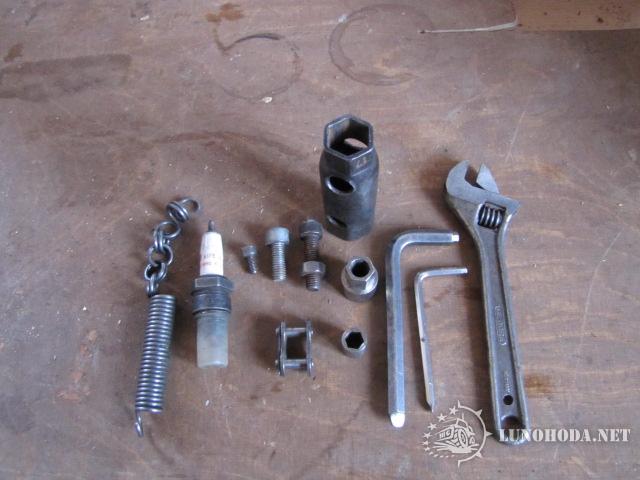

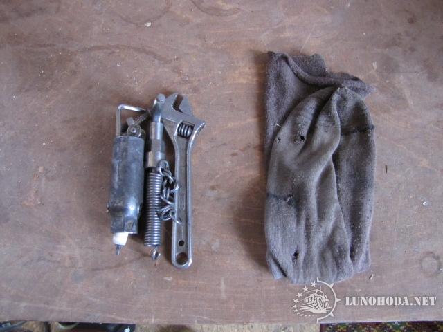

Неоходимый ЗИП и набор ключей (Отработано годами и ногами) - специально разбирал с помощью только этих ключей - весь Рыбоход и мотор (Носок тоже вещь супер необходимая)
Запаска - зубчатый ремень и заводная верёвка "упакованы" в поперечную трубу D-40мм.
С уважением Валерий

zika писал(а):(Носок тоже вещь супер необходимая)
Олег Икон
Сообщения: 1349
Имя: 89528066218
Откуда: Томск
Сообщение Олег Икон »
zika писал(а):Носок тоже вещь супер необходимая
Эх надо было это в ребус Гарагашьяна- куда упаковывать электроды.:)))

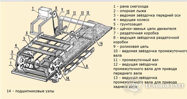

Олег Икон писал(а):
шнивовод писал(а):Движетель похож на принцип спидвея (гонки на мотыках по льду) там на прямых участках мотоциклы летят почти на заднем колесе шипы на колесах огромной длинны.
Не совсем. Обратите внимание на форму подковки. Аппарату нужно только немного разогнаться, а дальше он идет за счет реактивной составляющей, назовем ее так. Поэтому принципу. скорее снегоходы ездят по воде. Если лопатки увеличить по типу плицевых колес пароходов то пойдет по любому снегу.[:})
Реактивная составляющая здесь небольшая, скорее деформация сдвига тягу дает. Здесь принцип движения как у самоката, нога самокатчика придает импульс, двигаясь в резонансе, самокат едет быстрее, чем ээээ..толкающая нога, которая не создает помехи движению(не создает сопротивление качению), и при этом не является опорной поверхностью(ну, только на небольшой промежуток, при толчке). У снегохода гусеница и трак (опорная поверхность и движитель) связаны, поэтому друг быстрее друга они не поедут, снегоход не разгонится быстрее своей гусеницы.
Здесь аналогии можно искать в санках Нежданского http://www.krpb.ru/kb.php?mode=article&k=3
Поэтому так быстро может ехать рыбоход.
Олег Икон
Сообщения: 1349
Имя: 89528066218
Откуда: Томск
solomon писал(а):скорее деформация сдвига тягу дает
Да это более точное определение, и ключевое слово накапливание импульса от этого сдвига.solomon[:})

solomon писал(а):Здесь аналогии можно искать в санках Нежданского
Ничего общего с конструкцией рыбохода.

Олег Икон
Сообщения: 1349
Имя: 89528066218
Откуда: Томск
Да сани, что на рисунке вряд ли подходят. Тут опорной лыжей снег подпрессовывается, а грунтозацепами проталкиваетя. Думаю скорость гусеницы равна скорости движения аппарата.
