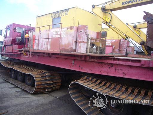

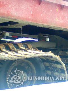

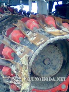

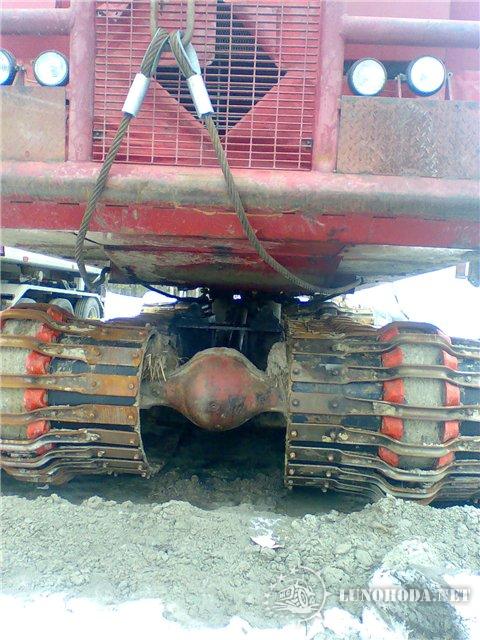

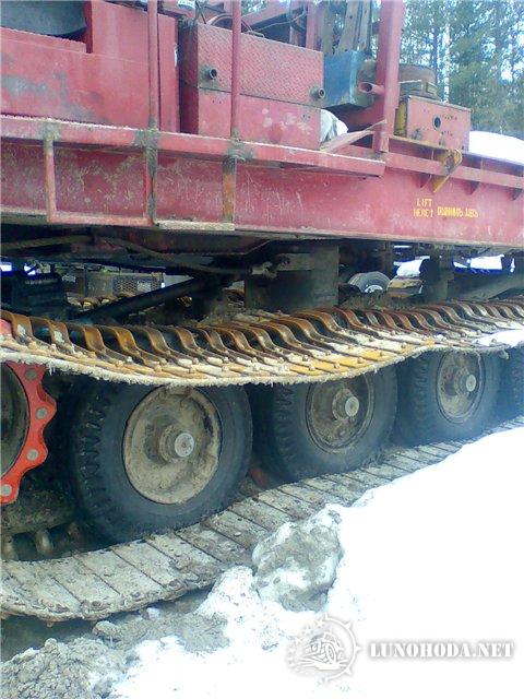

может быть не в тему,а может кому пригодится
:wink:
Кузнец Влад
Сообщения: 1657
Сообщение Кузнец Влад »

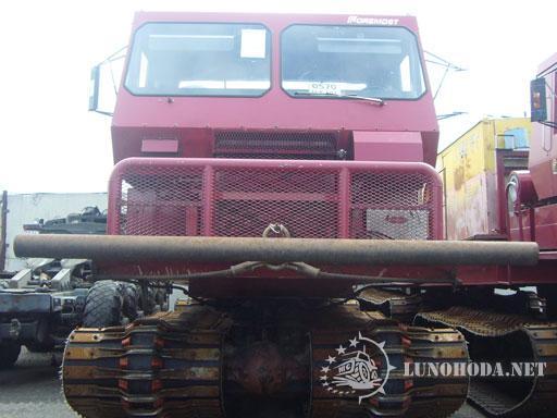

diagnost
Где взяты фото ?
Что это за МОНСТР ?
diagnost
Сообщения: 111
Зарегистрирован: 21 мар 2012, 13:28
Откуда: ЮГРА
Сообщение diagnost »
Кузнец Влад Стоит на базе,на работе. Типа трилёвачника тока с площадкой

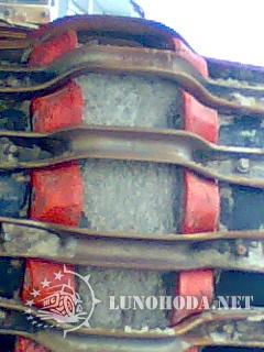

Сергей П писал(а):Скажите а ктонибудь задумовался что-бы изготовить траки из пластиковой трубы скажем трак сечением 30-50-450 мм как он будет по прочности и по износостойкости
Мы не только задумывались, но и изготовили.

А это не "ФАРМОСТ" :oops:
Егоров Юрий
Сообщения: 476
Зарегистрирован: 13 апр 2011, 18:46
Имя: +79041641382
Откуда: Свердловсая область ПГТ Махнёво
Сообщение Егоров Юрий »
Точно это он!
Канадский болотоход по типу нашего Витязя (Т-30), видел живьём. Серьёзная машина! :roll:

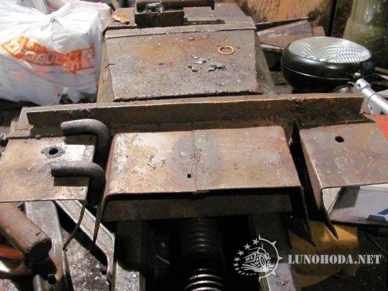

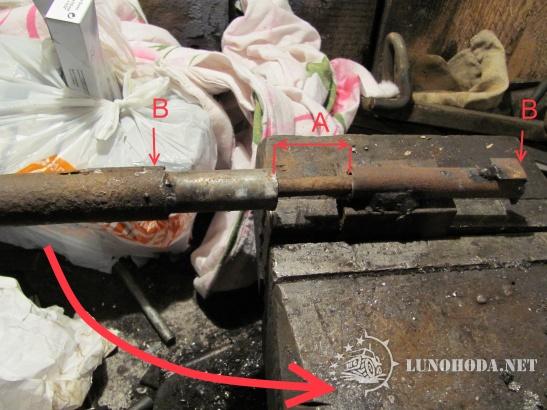

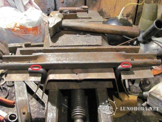

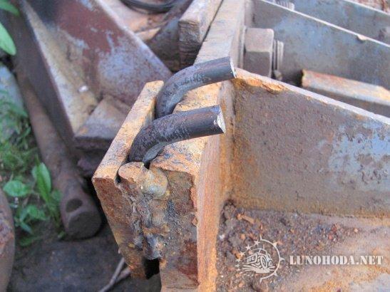

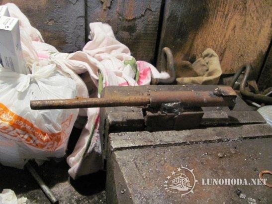

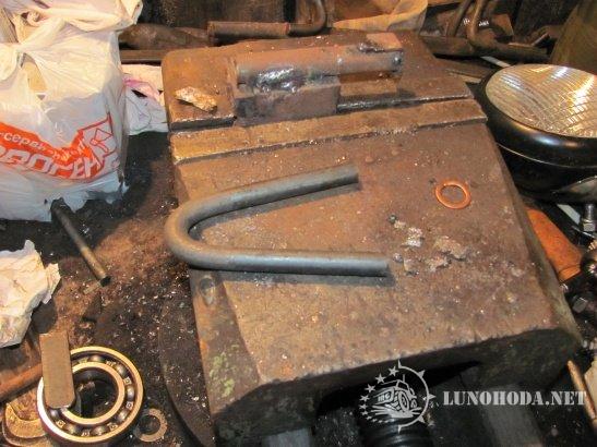

Может это где то и было, но я не видел. Да и к тому же Banderlogin-у обещал :oops:
1. А - расстояние зависит от жесткости и толщины прутка
2. В - вварены ограничители
Загибаем с помощью приспособления на нужный угол.
Получаем вот такую заготовку.

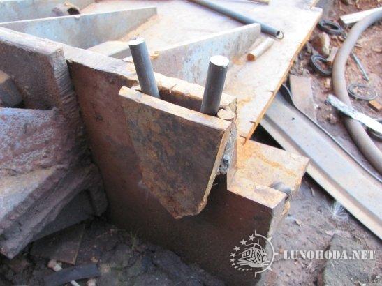

Заготовку вставляем в это простое приспособление. Я использовал подручные материалы. Приварил все к массивной железяке
Загибаем, сначала трубой, затем доводим до кондиции кувалдометром :)))
Клык готов.

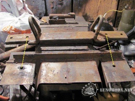

Полученные клыки вставляем в шаблон .
Затем прихватываем в указанных точках, достаем, все выравниваем (от сварки немнного уводит, по этой же причине лучше не варить в самом шаблоне) и привариваем снизу и сверху. Трак готов. :)
Изображение[/b]
