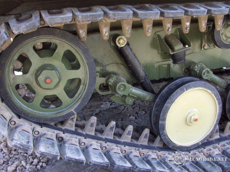

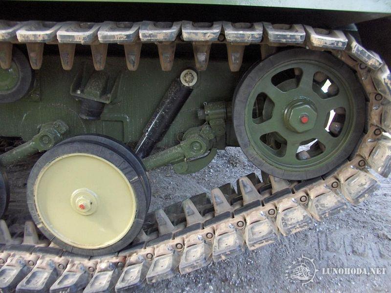

Вроде вездеход Ухтыш, схема натяжения не очень понятна, помоему принцип такой, передний каток наезжает на препятствие, и через рычаг давит на натяжной ролик, тем самым натягивая его, то есть компенсируюя прослабления, я правельно понял??

тут инженеры на славу поработали,сложноватая конструкция, её бы в разобранном виде облюбовать. :astronomer:

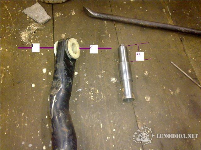

К стати оси качения катков мне тоже не нравятся, маловато одной втулки, если бы подшипники колесные то да, но опять же свои шишки ближе к своим мозгам. Удачи в постройке. [:})

ну во первых не одна а две, а подшибникам там нечего делать т.к это не кроссовый вездиход на котором прыгать с трамплина и потом выкладывать в инет(а вам слабо)

andruhin писал(а):ну во первых не одна а две, а подшибникам там нечего делать т.к это не кроссовый вездиход на котором прыгать с трамплина и потом выкладывать в инет(а вам слабо)
Ступичные подшипники представляют из себя по сути два радиально упорных, они хорошо воспринимают как радиальную так и осевую нагрузку и даже момент поперек оси вращения.
Разносить надо, для чего? Просто есть соотношение рычагов, это расстояние от оси качения до пятна контакта колеса с гуской, и расстояние между этими двумя втулками. Вот даванет на колесо с боку сила кило в 50, это не много, и превратиться она на втулке в тонну, это не я придумал, это Архимед виноват, будь он не ладен.
