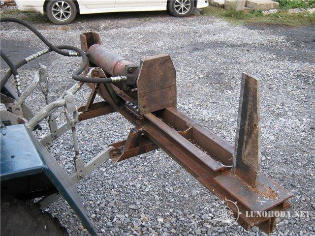

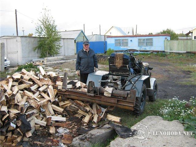

толщина лезвия 24мм , ширина 120мм , заточка с двух сторон на 2/3 ширины , высота 140мм [:})

mishanya68 еще один вопрос - как затачивали "железяку"?

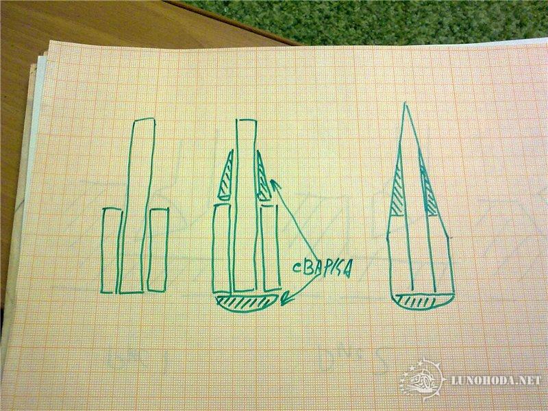

все гораздо проще . железяка сырая без закалки . притом что она составная из 3 деталей по 8мм . одна средняя шириной 120 и с боков 2 по 40мм . получается частично заточка подваривал сваркой и шлифовал болгаркой . итог к ножу притензий нет [:}) . если надо схематично нарисую

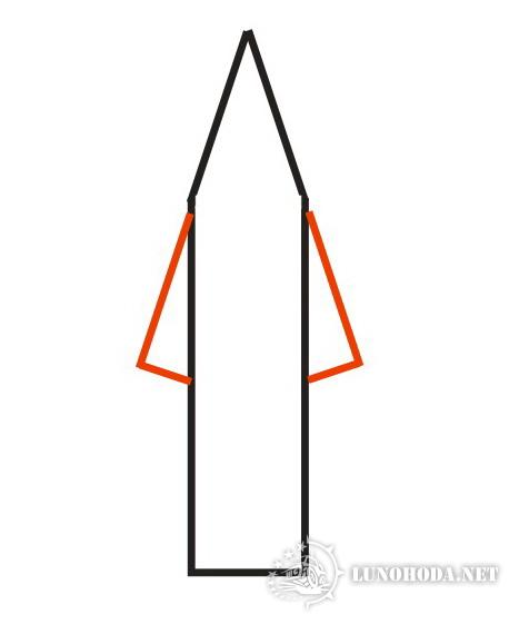

вовочка
Сообщения: 4966
Сообщение вовочка »
mishanya68
Adler
ребята, я тут немного покумекал после ужина :)))
сделаю я пока проще: возьму металл 10мм (его проще заточить, хоть на наждаке, хоть болгаркой), а к нему приварю разнополкие уголки, тем самым создам необходимый угол и жесткость конструкции :oops:

Можно и так. А можно детали с десятки крест накрест , одним махом 4 побивахом , ну или что то в этом роде. :)
вовочка
Сообщения: 4966
Сообщение вовочка »
Adler писал(а):А можно детали с десятки крест накрест
так и планируем. но сначала попробывать надо напополам, а "крылья" приварить недолго [:})

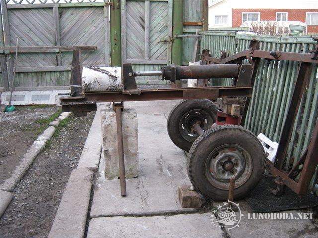

mishanya68
Сообщения: 2316
Имя: 89028056677
Откуда: пермь
Сообщение mishanya68 »
у меня так

уже что-то вырисовывается :oops:

А если просто взять знакомую железку и сделать для нее квадратный палец, чтоб надевать?

лезвие "ходит" по высоте, и к нему будут приварены "крылья". опускаем до "крыльев" - колем на две части, поднимаем и фиксируем палцем - колем на четыре части :oops:

первое испытание - впечатления коллосальные!!! :)
за установкой батя, я на тракторе, потом поменялись. я конечно немного вспотел ворочая чурки, а вот батя на тракторе под конец замерз, даже пошел по-теплее оделся :)))

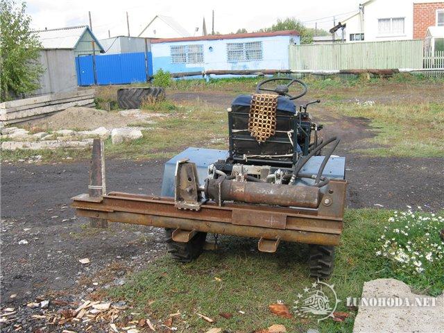

Деревокол - Супер Сплит
недавно знакомый сделал еще один дровокол
