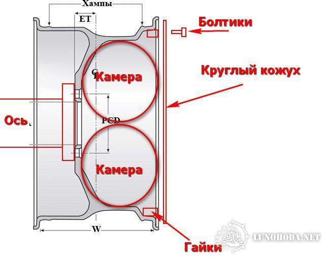

16 резина это хорошо, клиренс больше и плавать наверно лучше будет, в полость диска можно воткнуть миникамеру и закрепить каким нибудь пластиковым кожухом или 1 мм стальным листом, по диаметру диска приварить гаечки и закрепить кожух, потом надуть камеру, ну типа полезный обьём воздуха..))
Я уже прикидывал в гараже, у меня с равика лежит летняя резина 195х70-16, оч лёгкая, неговоря конечно про диск, диаметр получается 68 см, а что у тебя за покрышки с диаметром 72 см??
Кстати диаметр окушечного диска тоже 30 см
Тоесть расстояние между покрышками будет 18 см, интересно какое получилось у Алексей Калинина и Юкона??

KIBERDOG
Я то же думал, для лучшего держания на воде подложить с переди и сзади по автомобильной камере. У нас речки быстрые, в основном перекаты. Ну и омута попадаются.

KIBERDOG
Сообщения: 1728
Имя: iPhone 3G
Откуда: 76 RUS
Сообщение KIBERDOG »
aleks727 писал(а):KIBERDOG
Я имел ввиду, что колёсные дисики будут перевёрнуты, внутри диска образуется полезный обьём, который можно заполнить камерами, а закрепить камеру с помощью кожуха.., тоесть засунуть камеры во все колёса, внешний вид не страдает, а плавучесть увеличивается..

Сообщение Юкон »
KIBERDOG
Плавучесть это конечно увеличит но не на много, а вот при езде по густой грязюке эти закрытые полости колёсных дисков набивать не будет и со снего таже история :roll:
Юкон
недопонял немного..
вентиляционные отверстия диска закрыть, любым доступным способом, кожух круглой формы будет привинчен к диску болтиками, например с шагом 5-7 см, что вплотную притянет кожух к диску, в итоге камера (пространство) внутри как-бы герметично, грязь и снег туда не попадут..
я не догоняю как считать плавучесть колеса, но 6 надутых камер, внутри полости 16 дисков, это практически маленький плотик... :)))
