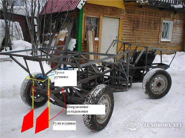

Транспортер для рюкзака

По будущим планам - обязательно сделаю такую систему. Очень понравилась на предыдущих вездеходах, когда Обь переплывал, бороться с течением помогает и карданы не надо насиловать перемалыванием воды.

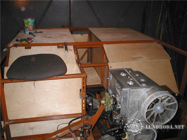

Выходные прошли не безрезультатно, наконец-то добил подвеску двигателя, смонтировал пятую подушку (которая горизонтальная).
Для чего она? На снегоходе мотор висит на чисто символических подушках, но там вибрация между ног не сильно и заметна, у меня мотор получается внутри корпуса, похожего на гитару, поэтому ставлю его на большие и мягкие подушки Нивы. Вариатор передает нагрузку на трансмиссию боковой нагрузкой ремня, вообщем без пятой упорной подушки мотор гуляет сантиметра на 2, ослабляя натяжение ремня.
Petrovich
Сообщения: 701
Зарегистрирован: 21 дек 2010, 04:35
Откуда: Нижневартовск
Сообщение Petrovich »
Убранство салона начало прирастать панелями. Почему фанера - основные мои требования-возможность зацепиться за любой участок вездехода и залезть на него, или пройти в любой конец и спрыгнуть на болотную кочку или берег, понятно, что на других материалах останутся или вмятины, или дыры, если их не утяжелять для этих целей.
Фанеру пропитываю доступной, износостойкой, влагостойкой и недорогой эмалью для пола (проверено временем). В дерево въедается сильно, иногда со второго слоя не всегда блестеть начинает, правда сохнет долго.
