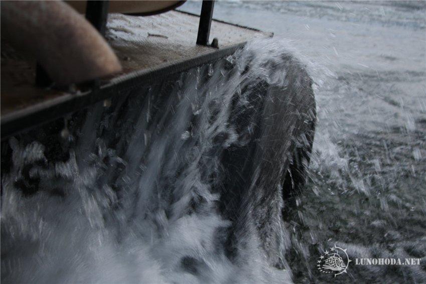

Мужики вы видюху того же Странника посмотрите, сколько там воды льётся, какие нах... реагенты, бочку смоет и незаметно будет, вариантов два ИХМО мягкий ролик или греть тормозами, но прижим тормозов не постоянный, а по мере необходимости и при всём уважении не соглашусь с Гарагашьяном, да колодки будут скользить по льду, да и сами покроются льдом, но от трения и лёд плавится, проплавится между колодок и барабаном, мачнёт оттаивать барабан, колодки вернутся на место и ничто ни к чему не прихватит.

Угу, вся вода со снегом снята в Голливуде (есть еще куча, выкладывать смысла нет), а ролик ото льда чищу руками, прям на ходу (задние приходится ногами), пока камера отвернулась.
