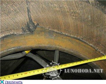

Три покрышки из четырёх визуально удовлетворительны. У четвёртой рабочая поверхность кордом наружу. Отсутствует слой резины.
Имеется брак допущенный при обдирке - надорванный клык, прорез слоя корда.

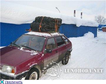

Фотографии:
Покрышки получены и загружены в авто - две на багажнике, две в салоне
Здесь видно, что исполнение вполне удовлетворительное, к качеству обдирки замечаний нет.

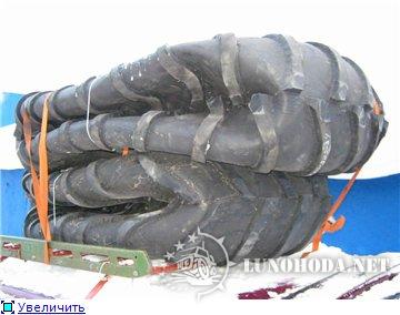

А вот четвертая покрышка - поверхность без слоя резины, практически весь корд снаружи.
На следующих фото видны прорезы слоя корда, надорванный клык, корд на поверхности.
Считаю, что данная покрышка не может войти в комплект и подлежит замене на соответствующую остальным трём.

обсуждая изготовление колёс я всегда сообщаю, что в покрышке 4 слоя корда, 5-ый и 6-ой слои (внутренний и внешний) вполне могут быть травмированы в процессе изготовления..
более того я не могу гарантировать что колесо будет покрыто тонким слоем резины - это от меня мало зависит.. внешне они все ВИ-3.. а внутри бывают различия - какие-то расслаиваются по резиновой прослойке, на каких-то видно нити корда..
Не думаю, что это хоть как-то скажется на эксплуатационных качествах,
а после первой сотни км по грязи и песку выглядеть будут одинаково..
Оторваный клык действительно является браком.
Я бы отрезал надорваный кусок и продолжил эксплуатацию. Если такой вариант неприемлим, готов рассмотреть вариант замены.
