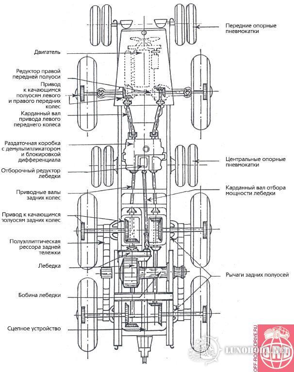

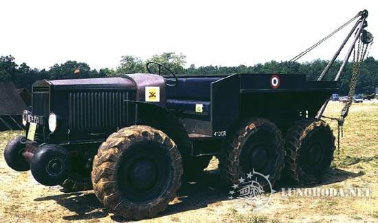

Унификация вездеходов
И тут инженеры Laffly предложили военным то, что до них не делала еще ни одна компания - они создали унифицированное семейство вездеходов. Это были машины разного размера (двух- и трехосные), но объединенные компоновочным решением. Вездеходы Laffly имели раздельный привод к колесам левой и правой сторон. От коробки передач крутящий момент передавался к раздаточной коробке, включаещей в себя и демультипликатор. В «раздатку» был встроен единственный дифференциал. Силовой поток передавался карданными валами к коническим шестеренчатым передачам, а от них полуосями на колеса. Ведущие полуоси были встроены в качающиеся вильчатые рычаги подвески. Они могли отклоняться на 15 градусов вверх и вниз, обеспечивая автомобилю выдающуюся приспосабливаемость к рельефу местности. Тяжелые тягачи помимо этого имели дополнительный отбор мощности на лебедку, установленную над задними мостами.
В трудах, посвященных автомобилизации французской армии в период до 1940 года, сообщается, что эти машины были спроектированы на основе лицензии, приобретенной у венгерского инженера Холлоша. И вездеходы Austro-Daimler, которые инженер проектировал вплоть до банкротства этой австрийской компании, и первые автомобили высокой проходимости Volvo (со шведами Холлош начал работать в 1937 году), и внешне, и по схеме трансмиссии они очень похожи на вездеходы Laffly S45T.
отсюда http://www.off-road-drive.ru/archive/25 ... nii_Laffly
