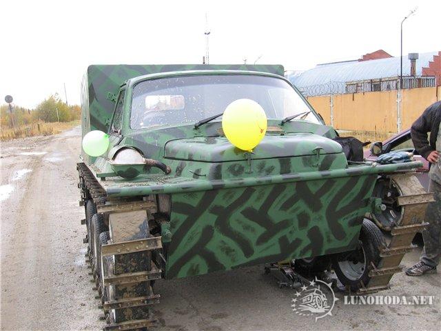

Sanich 89 писал(а):между траками 140мм расстояние-
Sanich 89 писал(а):у меня 35траков на одной гуське
Извените прошляпил задаю вопрос на который есть ответ :oops:
Вот в чем вся проблема у тебя всего 34 трака на сторону с шагом 140 мм
во первых потрясушка во вторых слишком большое растояние между траками этож 14 см :( .
Какая общая длинна гуси? У меня 5,5 метра а траков предпологается 60 на сторону :ok:
Всё сам вот что значит САМОДЕЛЬШИК !

Юкон писал(а):во первых потрясушка во вторых слишком большое растояние между траками этож 14 см
Потрясушки нет,растояние 14см-один трак на входе на каток другой на выходе соотношение скорость мощность устраивает,потому такой шаг,да и накрутился болтов,гаек до икоты до сих пор снятся.

Юкон писал(а):А на счет нежности поворота ты прав всё зависит от ездока, покажи покатушки хотя бы фото ну очень хотца поглядеть
вот такой девайс получился,щас усиливаю гусянки,потом фотки выложу.

:roll: :roll: :roll: Красота!!!
Слов нет одни слюни, молодец :bravo: :bravo: :bravo:

Как ведёт себы двигатель , хватает ли мощьности, какая максимальная-минимальная скорость.
В мяшу я так понял ты еще не ездил.
Интересное управление ты про него ничего не рассказал, яеще у себя не делал хотя всё в принципе есть но я хотел рычагами, а сдесь полуруль :shock: :roll: :bravo: Как устроено?

красавец получился!!! :roll: вес не замеряли пока, оч.интересно во что он уложился?

Всё прекрасно и красиво но все таки я придерживаюсь мнения что нужно добавить еще по траку, между имеющиеся :search:

Юкон писал(а):Как ведёт себы двигатель , хватает ли мощьности, какая максимальная-минимальная скорость.
дрыгатель ведет себя хорошо т.к 8 передач вперед и4 назад,максимальную скорость не развивал прокатился не более25-30км-ч дури хватает,была проблема звездочка-гусянка щас устраняю,дорабатываю, а в кизяк это обязательно только чуть по позже только гуськи чуть усилю.

Alfox писал(а):вес не замеряли пока
как появится возможность обязательно подвесим-взвесим,самому интересно,у нас зима ложится, в первую очередь надо довести до ума и провести водные испытания.

Юкон писал(а): что нужно добавить еще по траку, между имеющиеся
если чесно то уже лень варить траки и переделывать звездочки, надо испытывать а там оно покажет что надо а что нет.

были и такие предложения да как-то скромничаю :roll: я,а вообще интересно разный народ подходит спрашивает мол почем купил?где,когда говоришь что сам сделал без чертежей, с нуля, долго смотрят молча,как на пришельца наверно думают прикалываюсь!!!!!

про поддерживающие ролики (колесики от сад. тежеки) для верхней ветки гуски не думал?

новичок писал(а):про поддерживающие ролики (колесики от сад. тежеки) для верхней ветки гуски не думал?
Думал,надо будет лепить.
