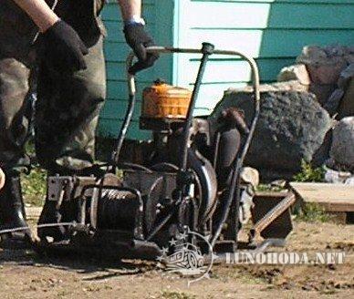

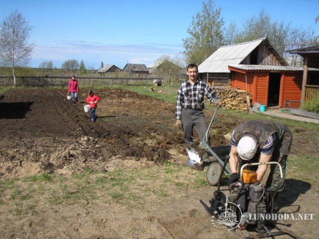

СашаКУ писал(а):kortaika писал(а): У меня мотолебедка для пахоты на таком двиге уже 6 лет работет
А можно фото и описание.
Описание: на валу вместо генератора-шкив, от него ременная передача на угловой червячный редуктор (ЧР), от вала ЧР передача на вал со шлицами и упорным подшипником на конце, на том же валу на скользящуюю посажена катушка с тросом. На шлицах подвижный элемент с выступами и пазом для вилки. На катушке так же имеются выступающие части. Сцепление при помощи натяжного ролика, привод от педали, правой ногой. Убрал ногу-нет сцепления. Одновременно с педалью сцепления срабатывает тормоз катушки - нужен что бы не образовывалась "борода"
ЧР-сильно греется - поэтому забит жировой смазкой.
Трос - 1 нить из 18 мм троса трелевочного трактора. (не пушится)
Более подробные фото после схода снега.
