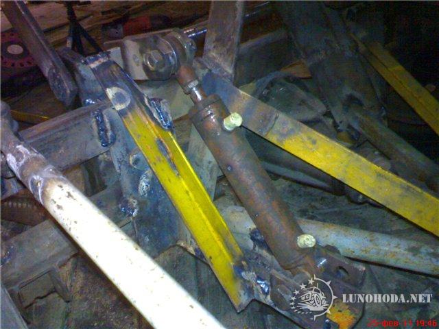

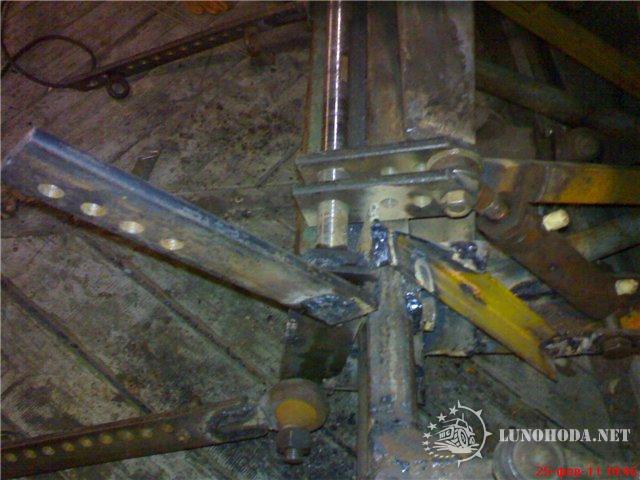

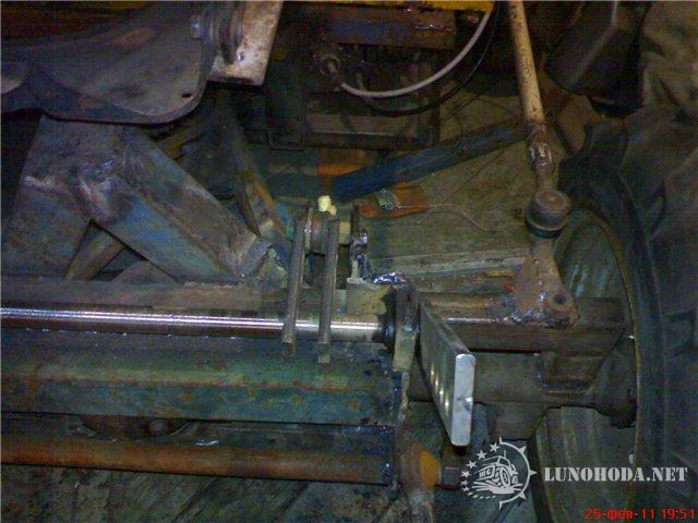

Сегодня доделали подвеску или навеску незнаю как правильно!?!?!
верхнее ухо с втулкой (бронза)

сергей2478 писал(а):подвеску или навеску
К подвеске колёса крепятся. это должна быть навеска. :wink: :wink:

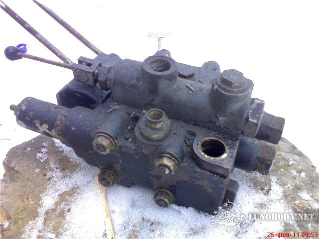

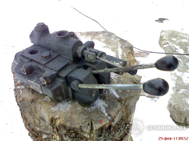

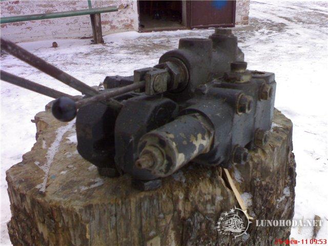

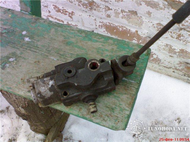

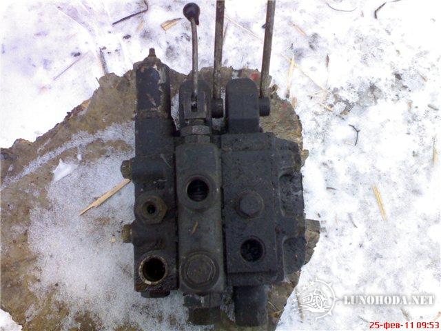

помогите разобраться !! есть распределитель надо какую-то информацию стоял у отца на тракторе (тоже самопал) потом точно не знаю почему он туда полез или гдето подтекало масло решил течь устранить или еще чего короче он уже и сам не помнит но после его вмешательства не работает! покупать дорого а тут есть и плавающее и двух секционный короч вот фото может кто что подскажет!
на табличке не видно ничего кроме ORSTA ниже DDRеще ниже еще есть GL10917 выбито 16mn/ в конце строки треугольник маленький потом ниже 50 !!???
еще один есть тоже фирма та же но он односекционный
за етот сказали что робочий!!

Сообщение сергей2478 »
забыл сказать стоял на мультикаре то что тротуары чистило!!
вроде на такой машине

Сообщение Саня »
Ну машина вроде ГДР, если на нём стоял, то и произвродство то же должно быть, а по гидравлике я пас. :( :( :(

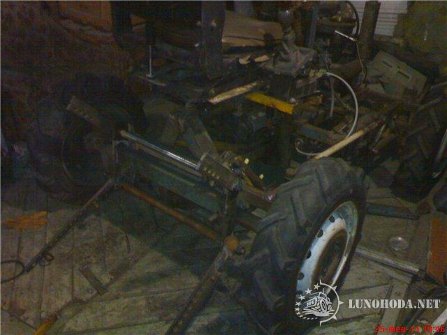

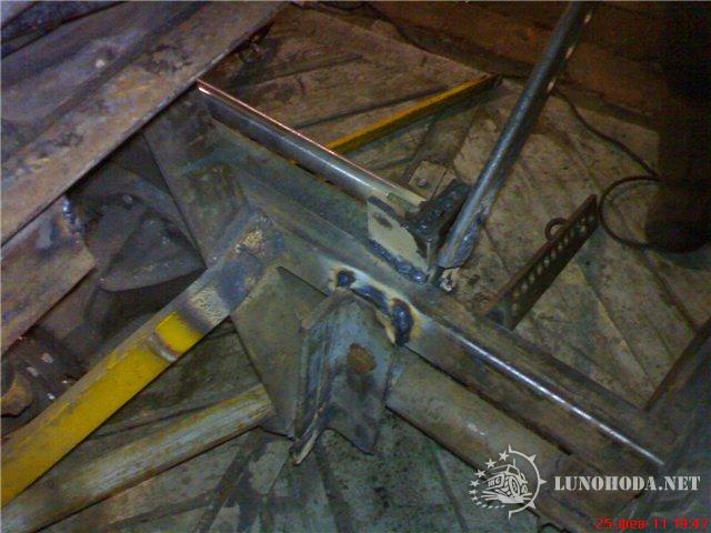

сегодня приварили навеску
вопрос ко всем! у меня нижний вал получился ниже задней оси (оси моста) это как-то повлияет на всю роботу например с плугом вообще-то хотел делать на одном уровне но когда приваривали упустил из виду и короче уже переделывать не буду не будет оно разгружать задний мост??
тоесть ось навески ниже оси заднего моста!

Makaruxa
Сообщения: 64
Зарегистрирован: 16 фев 2011, 01:15
Откуда: Овруч
Сообщение Makaruxa »
сергей2478 писал(а):вопрос ко всем! у меня нижний вал получился ниже задней оси (оси моста) это как-то повлияет на всю роботу
Не должно повлият. На заводских тракторах нижний вал ниже оси.

Сообщение Саня »
Makaruxa писал(а):Не должно повлият. На заводских тракторах нижний вал ниже оси.
Думаю да
просто у меня был квадрик самопал (на аватаре) и за задней осью было примитивное прицепное когда цеплял санки то зад розгружался и квадрик буксовал , а когда цепляли за багажник за сидушкой то все было нормально ее (тоесть заднюю ось )пригружало и он тащил как бешеный, вот я подумал если что-то тащить прицепленое ниже задней оси то не будет ее поднимать ? впринцепе есть и передняя ось тоже ведущая тащить будет всеравно
Чем круче джип, тем дальше идти по трактор!
Саня
ЗАБАНЕН
Сообщения: 5086
Сообщение Саня »
сергей2478 писал(а): впринцепе есть и передняя ось тоже ведущая тащить будет всеравно
Ты сам всё знаешь. :roll:
В Квадрике опрокидывающий момент догружал ось, а если 4х4 то разницы большой не будет.
