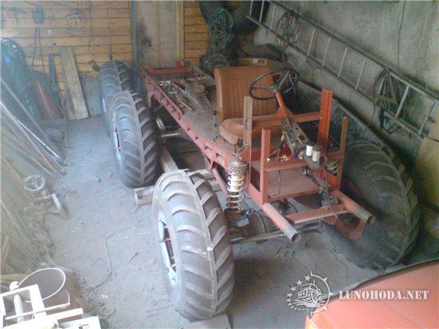

привет ! посмотрел твою тему , сморю танк обрастает железом , дела идут .
получается мастадонт-тяжеловес тонны на две вытянит . и еще вопрос . как крепятся к переднему мосту нижние рычаги подвески ? с такой схемой подвески при наезде на препятствие одним колесом не будит ли ломать верхний А образный рычаг или сами нижние рычаги

нижние рычаги к мосту крепяться через уазовские сайленблоки(передняя пружинная подвеска уаза). а вот про перелом рычагов, ни чего сказать не могу, нужно проводить обкатку

механизм переключения передач КПП. к переключению передачь даже не надо привыкать, аналогична стандартной(как в жиге, только рычак между ног стоит).

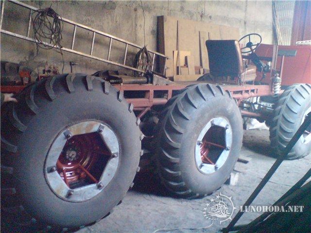

покрасил раму, до конца собрал балансир с отбойниками и ограничителями. подогнал все карданы и поставил на колёса

да, специально так раму сделал. одна труба очень жидко, под весом раздатки прогиналась, а счас не шелохнётся
