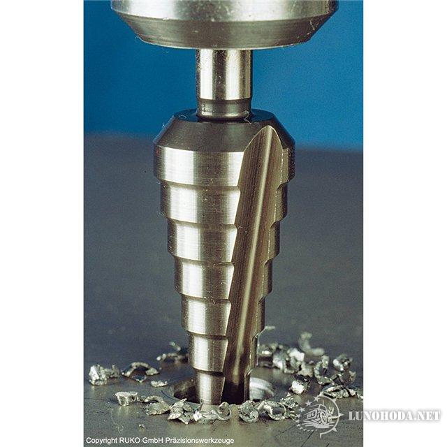

Это сверло для тонких жестянок, продаётся по 500 рублей.sergej писал(а):Просто надо использовать профессиональный инструмент
Редко, но бывает удобно

Оно не предусмотренно для толстых железяк.sergej писал(а):Поискать для толстых?lunatik писал(а):Это сверло для тонких жестянок, продаётся по 500 рублей
Смысл данного инструмента в "круглости" отверстия, после обычного сверла, оно "триугольное".

у тебя получалось обычным сверлом сделать в жестянке цилиндрическое отверстие?АРКАША писал(а):Ну это как заточить и сверлить (режимы резания) .lunatik писал(а):после обычного сверла, оно "триугольное".
только не на диаметре в 3мм.

Да хоть как затачивать, я такой постоянно работаю, под кнопки и индикаторы очень удобно но миллиметров до 2х, до 3-4 еще с горем по полам, толще уже все.АРКАША писал(а):Ну это как заточить и сверлить (режимы резания) .
