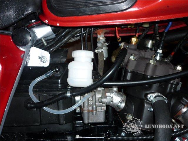

Сегодня перемерил все возможные варианты крепления расширительного бачка. Получается могу его поставить только сдесь или на этом же месте но с другой стороны! но он получается ниже верха радиатора.
крепить его собираюсь от болта который на 6 см левее бачка. завтра попробую подобрать в крепежном магазине подходяшюю железку которая будет держат бачок хомутами!
Если есть в надуманной конструкции ошибки то просьба сразу описать пока не начал делать.
По любому ищи место выше радиатора хотя бы на пол бочка. Закон сообщающихся сосудов никто не отменял.

Юрий(78rus)
Крепи сверху на сам радиатор... я так понимаю он медный можно кронштейн припаять и потом закрасить иначе дело швах....
Юрий(78rus)
Сообщения: 317
Зарегистрирован: 26 авг 2009, 18:45
Сообщение Юрий(78rus) »
Выше радиатора не поставить так как мешает повороту руля! я же писал что перепробывал все способы.

Юрий(78rus)
Выложи фотку в собранном виде и повернутым рулем... потому как есть настойчивое чувство что можно расположить расширительный над радиатором чуть назад и к краю радиатора...

Юрий(78rus)
сфотай место где впаенна трубка выходящая на расширительный бачок, если там сделано как в класике то пох где расширитель, если как в 09 то надо выше.
фотки тут и там писали что не важно где он будет стоять! http://lunohoda.net/forum/viewtopic.php ... &start=180
Возможно и можно где то поставить с верху но хочется красиво и аккуратно
