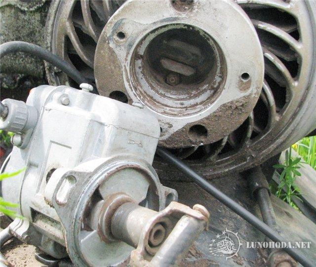

сфоткал... оказалось, там ещё дистанционная втулка установлена на крышку вентилятора
kortaikaСергей 29 писал(а):На корпусе магнето стрелка с направлением вращения а двиг крутиться в другую сторону это нормально?
Спасибо я знаю, может лучше подумаем что с релюхой делать, достали уже эти тульские двиги со своей хрупкой электрикой... пора завязывать с совками.Саня писал(а):kortaikaСергей 29 писал(а):На корпусе магнето стрелка с направлением вращения а двиг крутиться в другую сторону это нормально?
Вообще есть магнето правого и левого вращения и направление вращения должно совпадать, там с искрой не всё в порядке будет.
У того гены что то около 75 Вт мощность всего. вот и считай, при напряжении 12 В, а вообще 13 это около 5 А лампочка стандартная в фару 55 Вт самая маленькая, плюс габариты, плюс зажиганиеkortaika писал(а):достали уже эти тульские двиги со своей хрупкой электрикой...
